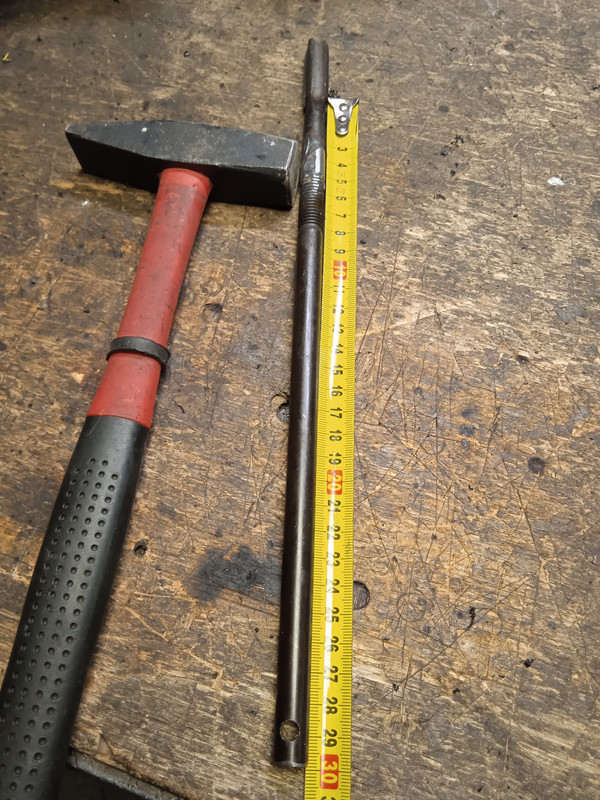

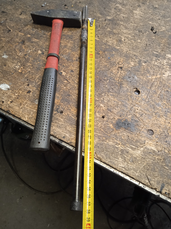

Купил метчик свечной, прогнать резьбы в снятых гбц 8 кл
А потом думаю, наварить шпильку и если что, на 16ре доставать
Вопрос прост
Ключ от 25 см до 35,но не будет ли мешать, если гбц 8кл будет стоять на машине? Там он вроде в радиатор упрется
Добавлено спустя 39 минут 37 секунд:
Добавлено спустя 47 секунд:
Где резать, господа??

алекс спб писал(а):Там он вроде в радиатор упрется
Да вроде не должен... Или я чего-то не одуплил...
Ты хочешь править резьбу на башне, не снятой с мотора? Ой, как не нравится мне эта затея...
Буйный
Сообщения: 1469
Авто: Приора-универсал
Ну, прАвить - не нарезать. Густо солидолом мажем и алга, вся люминиевая пыль и крупнее будет на нём.Или должна быть на нём
