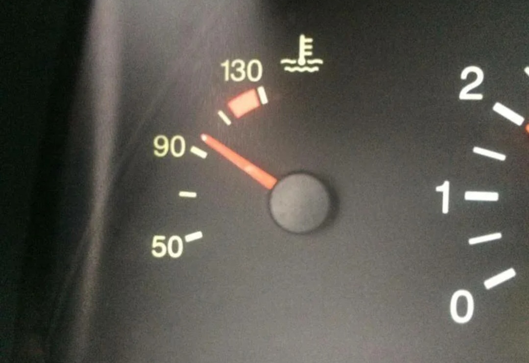

Доброго времени суток! Беспокоит температурный режим 21124. На фото (приложенный с интернета, температура на моей примерно такая же). В движении, по городу, по трассе, температура как на фото. Началось все после замены обоих датчиков температуры, термостата, радиатора охлаждения, радиатора отопителя. После ещё раз менял термостат, помпу, температура остаётся в таком же диапазоне. Массы проведены, кинуты дубляжи. Несколько раз менял крышку расширительного бачка. Термостат открывается, патрубки горячие. Прокладку ГБЦ тоже меняли, ещё перед заменой радика. Антифриз никуда не уходит. Раньше стрелка температуры всегда была чуть ниже отметки 90 гр. Вентилятор включается, когда стрелка доходит почти до деления, где начинается красная зона. В среднем карлсон крутится где то около минуты, иногда чуть дольше в жару. Вращается в сторону двигателя. Уже долго ломаю голову, что может быть.

Max02 писал(а):В движении, по городу, по трассе, температура как на фото.
Температуру необходимо смотреть сканером,или по БК,но никак не на указателе приборки!
Max02 писал(а):что может быть.
Вероятнее всего разброс параметров ТМ-106.

Это нормально
Просто старый термос недозакрывался
У меня тоже новая помпа, термос, датчики, все также по приборке

т808 писал(а):Температуру необходимо смотреть сканером,или по БК,но никак не на указателе приборки!
+100500
Max02 писал(а):Массы проведены, кинуты дубляжи.
Кидать дубляжи на изначально косячной проводке - пустое занятие. А вот отделять сигнальные массы (массы датчиков) от силовых масс (массы исполнительных механизмов) - вот этим и нужно было бы заняться.
Кстати, массу приборки тоже обслужил, или только под капотом?

Массу приборки тоже обслужил, заодно массу эбу тоже. Уже тоже думаю сканером подключиться и с ним поездить, да пока на работе, особо времени не хватает.
Сообщения: 17028
А и ездить то не обязательно. Достаточно просто на сканере вывести температуру ОЖ и сравнить показания сканера и приборки, можно тупо стоя на ХХ.

Max02 писал(а):пока на работе, особо времени не хватает.
Тогда просто верни прежний датчик ТМ-106 - это легко и быстро.
Если указатель приборки вернет стрелку чуть ниже 90,то дело в новом датчике,
а если останется там же,то тебе попался более горячий термостат,чем был раньше.
