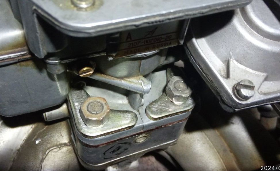

испытал сёдня эстетическое удовольствие, применив угловые шайбы от крышки грм жигулей для крепления карба. как тут и были gpn
Красота! Интересно, на Солекс тоже подойдут?
