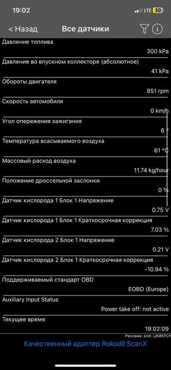

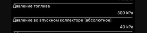

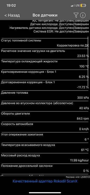

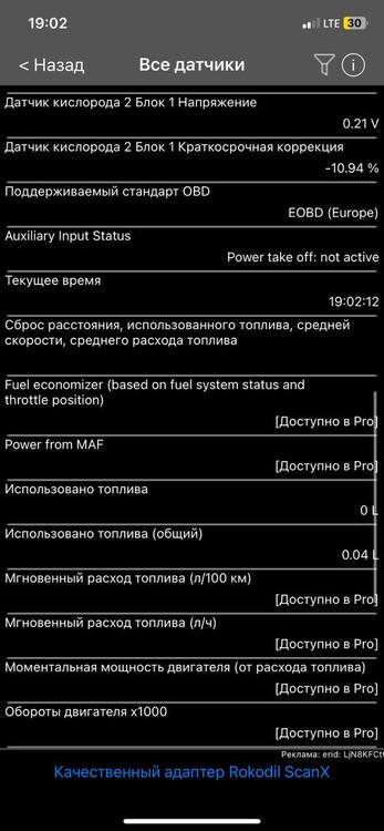

доброе утро! не писал потому что пока не было времени заняться вопросом, в общем, сменил форсунки, мотор стал работать по ровнее, но запуск улучшился в какой то степени только. Запускается со второго раза уверенно (сразу на прогревочные обороты). Уже и не знаю куда лезть, может неучтенный подсос воздуха где то?
Могу прекрепить фото с диагностики со сканера, если чем то поможет
Размер файла: 39.39 KB
Просмотрено: 112 раз(а)
Размер файла: 38.68 KB
Размер файла: 39.16 KB
Просмотрено: 117 раз(а)
АРКАША
Sanchez228482 Выбрось свой(или чей то там) сканер на помойку .
Откуда он видит на 183-м движке давление в рампе и во впуске ?
