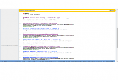

А если через Яндекс искать ?
На 2-й картинке.Это не оно ?
https://autolada.ru/viewtopic.php?t=268394&start=250

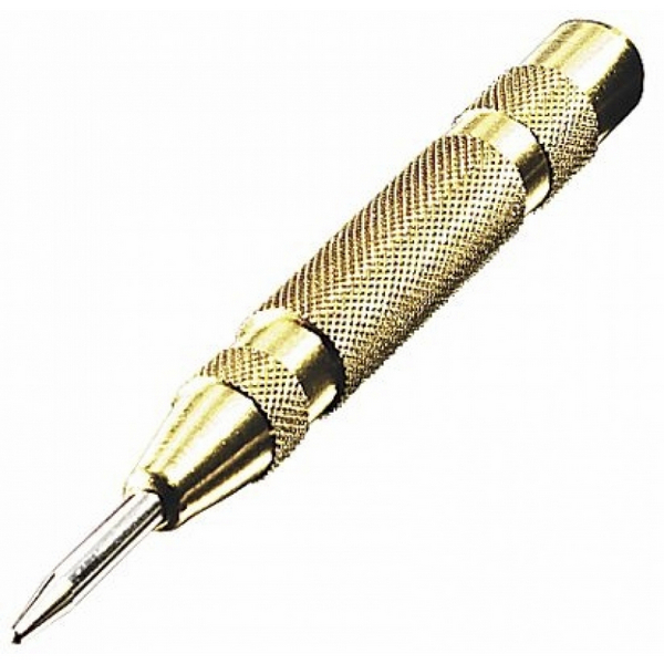

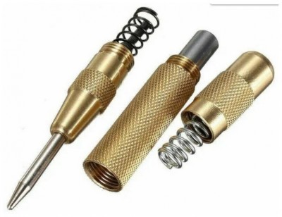

Практика. Поработал вот с такой фигней. Надобно, когда подготовку делаешь, где-то после шкурки, метал торчит. Проще заколотить, чем по всей плоскости шпаклю набрасывать. Впечатления. Штука годная. НО! Если раньше такие вещи заколачивал точечным молотком, по образу протира, тот тут вроде бы и удар неочемный, но зараза, просадила всю плоскость. И много. Короч к чему. Если молоточком, по краю надобно отстукивать, то такой фигней, ну не по центру, но внутри протира круг делать, и очень не часто. С виду хилая, но это не так. Имхо Drinks or Beer
Размер файла: 200.35 KB
Просмотрено: 184 раз(а)
Размер файла: 76.77 KB
Просмотрено: 169 раз(а)

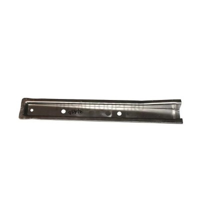

У меня на 15-ку были боковины,но только внешняя сторона,без внутрянок.Просто глянул на 14-ку,боковины и по 10 тыс и дороже,и полностью и нет.Пороги переварить надо.Стал домкратить и каюк,хоть и через дощечку.
Эмм.. Ты все в кучу сбросил. Там не так маленько. Сам порог (грубо ребро, которое под резинкой уплотнителя) из трех частей. Внутренняя часть, (корыто, которое в салоне). Средняя часть усилитель. Наружная часть накладка. Алгоритм. Не расхерачивай все сразу, потом стыковать замучившийся. 1)Там еще есть четвертая часть, прямая пластина снизу, которая потом переходит от корыта к низу накладке, по краям к площадке поддомкратников. Дольше корщетк на болгарку. Если угол корыта цел, его не трогаем. Если сгнило все корыто, до середины, проше купить рем. Если только угол, то проще холодно катанною 1мм или лучше 1,5 мм. Выстукиваешь по форме, вырезаешь гниль, привариваешь сверху, с запасом см 2-3. После прихватывашь снизу к остатку корыта. 2) Отрываешь нижнюю прямую накладку. Ее смело можно отрывать, она ни какой силовой нагрузки не несет, тупо закрывает просвет между корытом и накладкой. 3) Обрезаешь кусок наружной накладки. Ну, предположим передней. Примерно см 20-30. Получаешь доступ к площадке поддомкратника, (это отдельная деталь). Тут сразу смотришь, в каком состоянии вертикальная боковина. При необходимости длинную заплату, желательно до шарнира двери. Некоторые вообще уголок заваривают, ну нужно по составлению и необходимости смотреть. Теперь есть доступ к месту под пластиной поддомкратника. Нужно усилить вверх и сбоку. Задача, что бы не только хилая пластина была, но и к верху и к усилителю крепилось. Можно вертикальные ребра из 2-3 мм воткнуть, можно кусок профиля или уголка. С чего так сразу с завода не делают, для меня загадка. Стоковая схема по определению хилая и сгниет. 3)Теперь вырезаешь, (просверливаешь, отзубиливаешь) остаток усилителя от корыта. Ввариваешь сверху, кусок прямой пластины из 2,5-3мм. Нафиг эти покупные. И дырки в ней не нужны. Почему такой порядок. Пока мелкими кусками ввариваешь, кузов не перекосит, даже ездить можно, проверенно. ДА, наружную накладку пока не ввариваем, при толстом усилителе, нафиг не нужна. 4) Отрезаешь следующий кусок наружной накладки, за среднюю стойку. Смотришь в каком состоянии крепление стойки к усилителю. Если все норм, то просто ввариваешь следующий кусок усилителя, если нет, то надо окрутить ремень, и под него вварить косынку. Т.е. Верхним концом косынка должна крепиться к внутренней части стойки. 5) Обрезаем следующий кусок наружной накладки. Тож самое что и в начале. По необходимости подвариваем корыто. Усиливаем внутреннее место подомкратника. Ввариваем усилитель. 6) Привариваем целковую, покупную накладку, (от крыла, до крыла) 7)Ввариваем площадки под поддомкратники. Лучше если взять что-то потолще чем покупное, и к ним приварить сами корытца, (что под упор домкрата), но если усилители, (ребра, профиль, уголок) были сделаны нормально, не критично. 8) Приварить нижнюю пластину, которая от корыта до ребра усилителя. Можно покупную, можно самому загнуть. Силовой нагрузки она не несет, закрывает зазор от корыт до ребра порога снизу. Как-то так Pardon
Описание: Вот такую фигню в любом случае покупать. У нас 700 уже. Остальное лучше самому гнуть.
Размер файла: 7.66 KB
Просмотрено: 19321 раз(а)

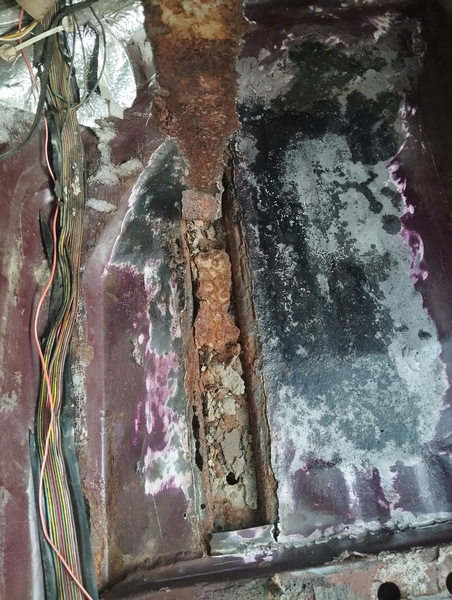

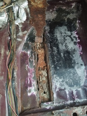

Не было печали,купила баба порося....
Полез намедни в багажник.Чо мне там надо было и не помню.А,твоюж дивизию,вроде как сыровато.Поснимал всю обшивку и состояние,мягко говоря,не очень.Справа-слева дырки во внутренних арках крыла.Соответственно влажная шумка,соответственно начался поиск запчастей.Подлатаю временно,но менять корыто,арки внутренние,наружние,еще есть запчастюля пола слева от 99.Справа вроде тоже с 99.Короче не заметил вовремя.
Возможно и оба крыла.
Ребята,может подскажет кто.Ситуация такая сосед латает свою девятку заклепками.Вполне сносно выглядит.Но использует алюминиевые заклепки.А вроде как нужно стальные.Алюминивые сами со временем вразваливаются от электролиза,а если заклепки из нержавейки,то гниет металл возле заклепок.
И переклепал он так два лонжерона задних и два стакана задних.Там где были заводские точки,там и заклепки теперь стоят.Сейчас пороги готовит.
