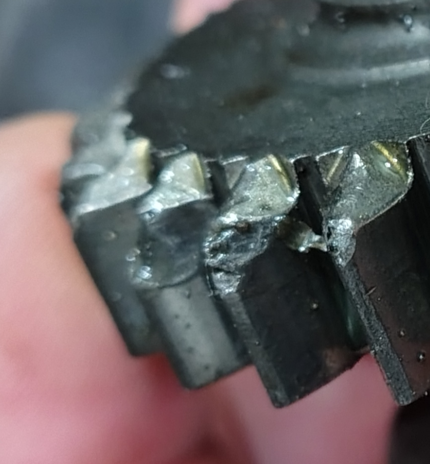

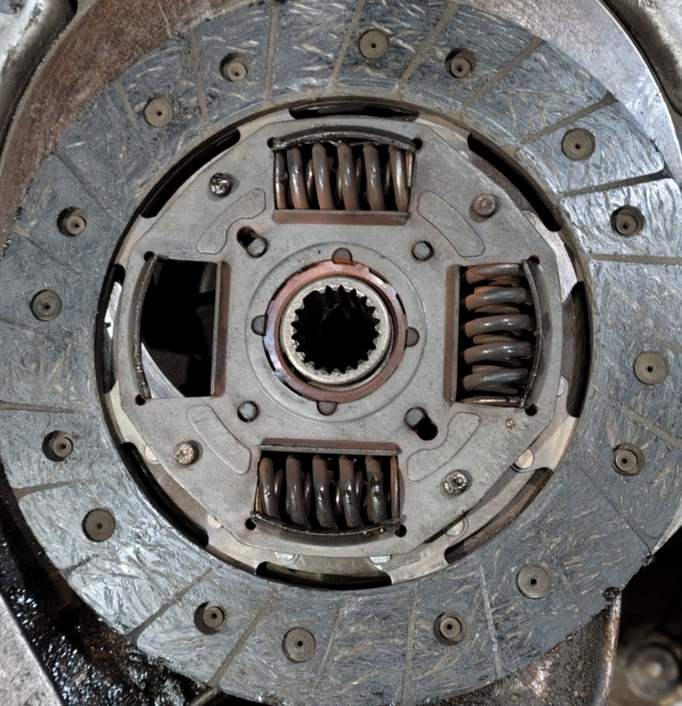

Разобрали коробку, пружинка задней скорости лопнула и была немного погнута лапка на блоке выбора. Видимо из-за моих попыток иногда ее включать
На шестерне задней скорости сколы на нескольких зубьях. На диске сцепления одна пружинка похоже выскочила со своего посадочного места и терла об диск корзины. На диске было 4 пружины, не видел ещё таких. На заводе наверное ставят.
Поставил вот такой с 6 пружинами.

Dmitry_Cat писал(а):На диске было 4 пружины, не видел ещё таких. На
Не 4,а 8.Пружина в пружине.Диск 11183.На 1.6 самару такой ставили.
Первый раз вижу чтоб пружину вырвало.
Сообщения: 16579
Дык а где, отсутствующая на втором фото, пружина/ы то?
Добавлено спустя 2 минуты 26 секунд:
витмар писал(а):Первый раз вижу чтоб пружину вырвало.
+100500... Никогда не видел.
