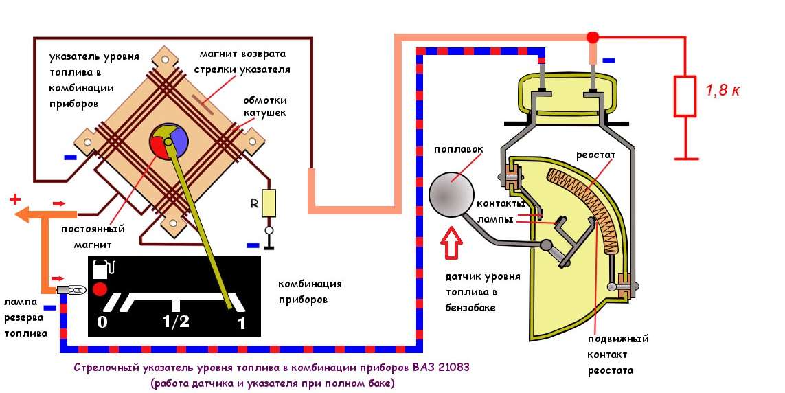

Сейчас прикинул ДУТ к носу... hehe если с подвижного контакта спиральки на массу сунуть резистор, на пустом баке доп. резистором привести стрелку к нулю, поможет или нет?
Беру среднее сопротивление по заявленному в мурзилке.
- для датчика ВП стрелка встанет точно на ноль с резистором 1,8 кОм.
пол бака будет между 1/4 и 1/2
полный бак - точно на отметке 3/4
Хоть какие то улучшения!
- для датчика НП резистор 800 Ом - стрелка встанет точно на ноль
пол бака - на 1 мм меньше отметки 1/4
полный бак - на 1 мм больше 3/4
Для моей машины это самый нелинейный вариант. Значит ДУТ для ВП мне подходит чуть больше.

Как и куда? Pardon
Nobius писал(а):
резистор 1,8 кОм.
Какие еще килоомы?
Не изобретай велосипед!
Ставь ДУТ,как он есть, и проверяй работу указателя.
Nobius
Как и куда?
Вот:
Какие еще килоомы?
Датчик ВП имеет сопротивление 250 Ом. Какое сопротивление нужно влепить в параллель что бы получилось 220?
Ответ: 1,8 кОм
Размер файла: 86.24 KB
Просмотрено: 33 раз(а)
