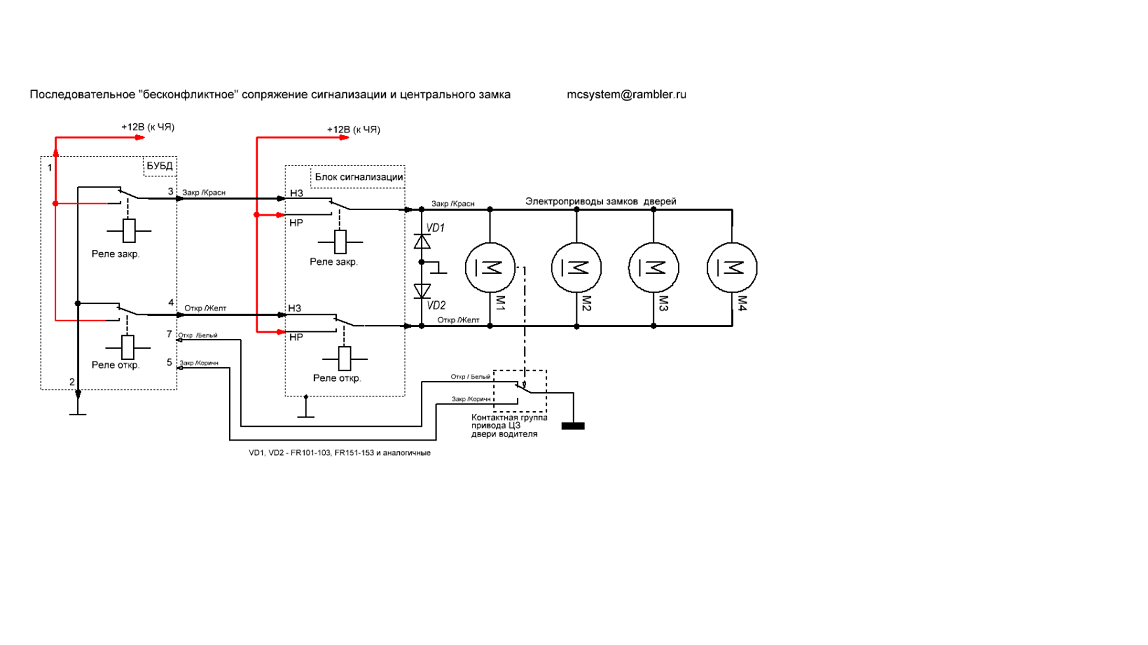

Тогда у тебя при открывании/закрывании ключом блокировка замков работать не будет.
витмар писал(а):Сейчас есть желание либо вернуть по заводу
Вот так в заводскую схему БУБД вживляется сигнализация:
| БУБД сопряжение..png |
68.72 KB |
87 раз(а) |
Сообщения: 6931
Откуда: новосибирск
Авто: ваз-21154.2007г.в.
т808 писал(а):Тогда у тебя при открывании/закрывании ключом блокировка замков работать не будет.
Так она с той поры и не работает.
