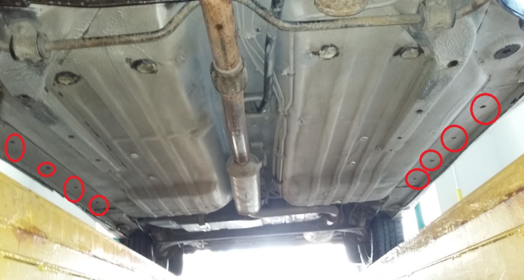

Вот эти отверстия как оказалось(для меня Smile) идут в полость на которую прикручивается внутренняя обшивка порога. И если правильно понимаю сообщается со стойкой между дверями, в которой расположены ремни безопасности.
Замечал, что после поездок по лужам ремень бывает влажный. И в ногах пассажира и водителя под обшивкой бывала вода.
Может закрыть эти отверстия? И может ли оттуда вода попасть под обшивку пассажиру и водителю?
Нет...
Правильно...
Существует 2 мнения на этот счёт...
Если пороги не обработаны, то всё сгниёт и так, и эдак... Но с закрытыми процесс пойдёт быстрей...
Я закрыл, но у меня всё обработано пушсалом с нигролом и дренажи чистые... Вроде бы... Надо будет проверить...

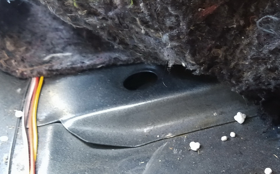

Dmitry_Cat
Возможно показалось, но вода попадала в ноги водителю и пассажиру из под этой планки.
Туда может как либо попадать вода? Вроде бы она просто приварена сверху на днище...
Находится под водительским и пассажирским сиденьем.
Еще как оказалось в ногах задних пассажиров есть небольшие отверстия(диаметр миллиметров 5) без заглушек...

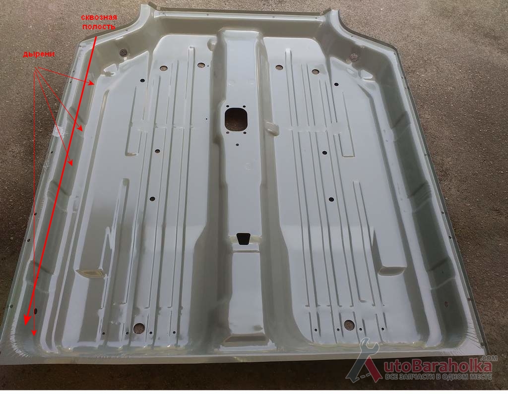

ЬЛЯЯЯ!! vst вот сейчас закончил ковыряться с этой фигней! Задолбало исправлять! Заваривать! затыкать! замазывать! Как угодно. ВООБЩЕ со всеми отверстиями днища. Ща попытаюсь облсновать Drinks or Beer Smile 1) То что эти отверстия для вентиляции, это бред. Не делал снимки с порогов, но есть снимок с удлинителя лонжа. https://www.autolada.ru/download.php?id=29968 Поверь, если вскроешь, Там у тебя такая же фигня. Т.Е. Что произошло. Через эти дыры грязи и воды налетело больше, чем через эти же дыры может выпасть и испарится. те. у тебя там куча дерьма, которое залетело с дороги, мокрое, гниет и по определению не может не высыпаться, не высохнуть. И да! Если есть теоретики, по поводу точки росы, то сверху у порогов, в салон, есть отверстия, которые это должны компенсировать.
2)
Наивный. Drinks or Beer Эта, сука, полость, связывает передний лонж, черепаху, стойку задней двери, задний лонж. Т.Е. когда у тебя вода и грязь летит через отверстия указанных на фото, гниет все это. И бог с ним с порогами, и даже со стойками, тут да хоть подход есть. Но то то что под черепахой варить со стороны туннеля vst

Ок, попробую камерой заглянуть в отверстия порога, посмотреть что там. И наверное сниму сидение и посмотрю куда приварена эта планка и откуда может затекать вода.
Моаи писал(а):
Попадает с обратной стороны. картинка
Нет там отверстия в ту полость... Пороги с салоном связны только через отверстия в верхнем загибе днища, которые прикрыты ковролином и пластком, что не позволяет им быть отверстиями вентиляционными... Ну это если у тебя не прогнило всё в хлам...

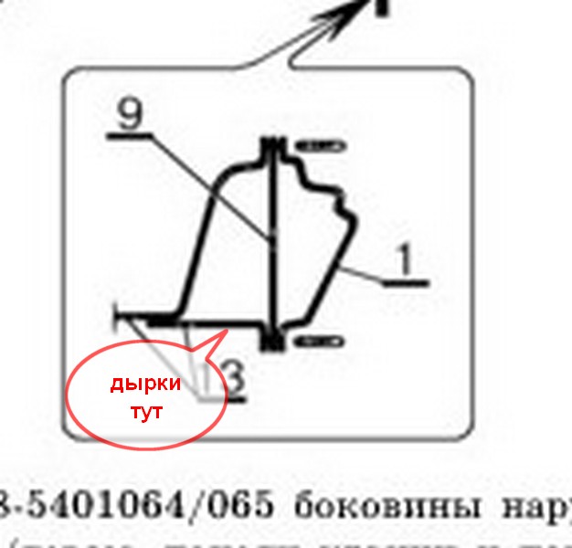

Моаи

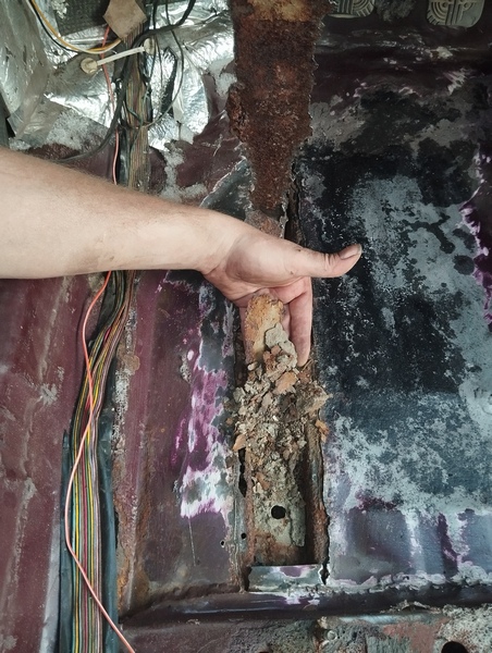

Балин! Smile Drinks or Beer Ты мне теорию рассказываешь, с которой я согласен. А я тебе практику. То что вот только ликвидировал. картинка 00. А я все понять не мог, чего у меня нижняя труба крепления сиденья ржавеет. Через отверстия, которые у топикстартера, в длинную полость. Из нее несохнущая грязи жрет всю боковину, через треугольник под сидением жрет черепаху, на выходе жрет перегородки которые в заднем лонже. Снимков не делал, но так оно все и есть по факту. Могу конечный результат сфоткать, пока теплоизоляцией не закрыл.

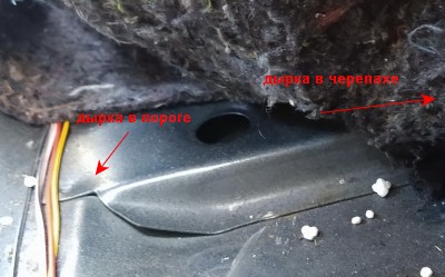

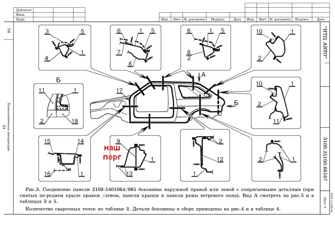

Что за жгут? Может с водительской стороны? По поводу порогов и отверстий в них. Картинка 00. пустотелый профиль из четырех частей, от переднего до заднего. Картинка 01. Тут отверстия, с которых разговор начался. Вот и думайте, что дальше происходит когда туда вода и грязь залегает. И откуда вода под усилителем пола переднего сидения оберется, если корыто изначально сплошное.
