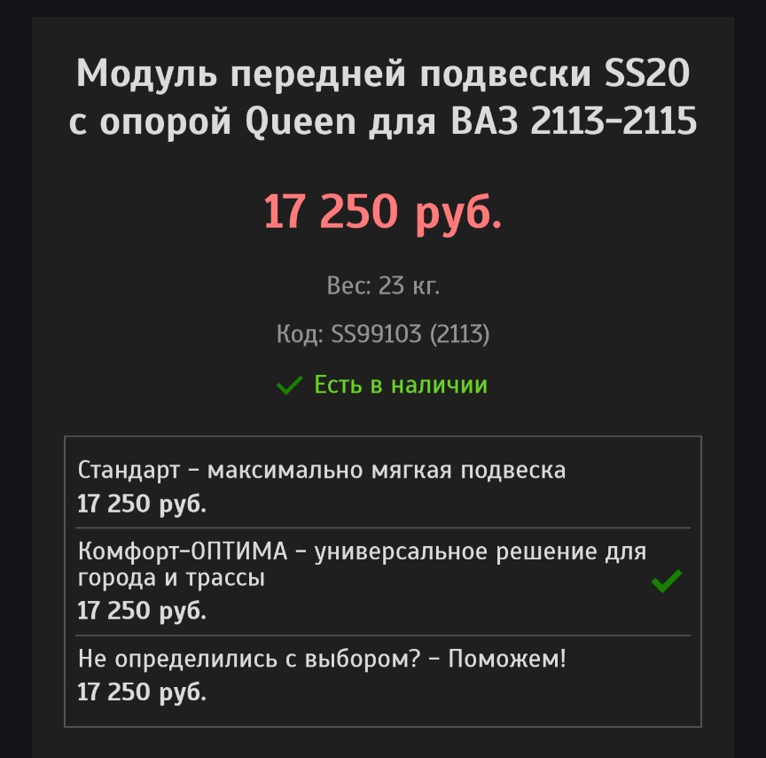

Gagarin51
Вот нашел стойки которые заказывал
Размер файла: 72.72 KB
Просмотрено: 67 раз(а)
Размер файла: 103.77 KB
Просмотрено: 78 раз(а)
Дык вроде на сайте СС есть рекомендации для выбора конкретных комплектов?
Давно там не был, но знаю, что их спецы рекомендуют ставить со стойками их опорники... Возможно, что это просто маркетинг, но копнуть это надо бы... Аргументы ЗА поискать...
Так ты с опорами поставил...??? Тогда я вообще нифига не понял... facepalm
Дык а стойки то заказывал вместе с соответствующими опорами? Их, опоры эти, и установил?

Да опоры с комплекта стоят. Заказывал все в сборе.
