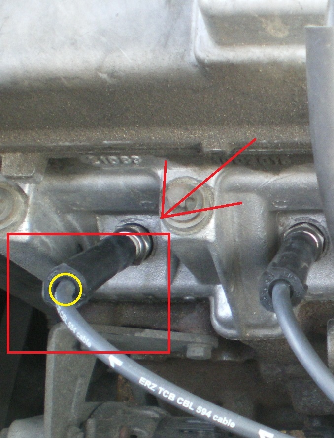

Что означает, если на бронепроводе первого цилиндра на выходе провода образуется(выходит) какая-то жидкость? Отметил жёлтым кругом, где жидкость образуется на бронепроводе(не понятно масло или бензин) (Фото не моё, взял из интернета, но отметил четко где появляются следы жидкости). Что это вообще может означать? Остальные сухие бронепровода

Сообщения: 27653
Stayhere писал(а):Что это вообще может означать?
Попробуй свечу поменяй, предварительно убрав следы жижи, и понаблюдай...
По идее, кроме как потеря герметичности (или брак) свечи, других причин не просматривается... ИМХО...
