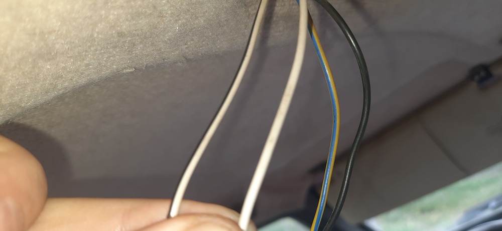

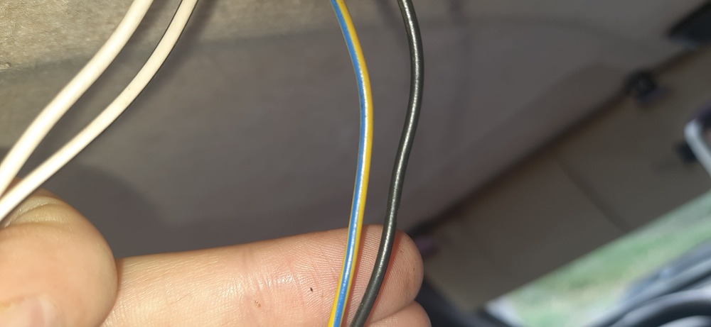

Добрый день ,ваз 2115 купил без плафона в салоне ,надо установить плафон ,но плафонов с фишкой 4 контакта не видел ,достаточно питание подключить?

Сообщения: 17575
Четвёртый провод - это, скорей всего, провод с салонного датчика температуры для САУО.
Сообщения: 7226
Откуда: новосибирск
Авто: ваз-21154.2007г.в.
Не.Это для 4-х пинового плафона идет "+" от зз.Там в плафоне плата для плавного затухания.
salgal
Сообщения: 2337
Откуда: Омская область.Ко-ло-со-вка.
Авто: Ваз 21102 . Kia Sportage. Nissan Expert . .Mitsubishi Lancer седан VII 1.3 Ниссан Альмера 1.5. II .Ваз 2115.1.5 2001.Хатчбек
NAUexx писал(а):Четвёртый провод - это, скорей всего, провод с салонного датчика температуры для САУО.
Спасибо
Добавлено спустя 44 секунды:
витмар писал(а):NAUexx
Спасибо.
