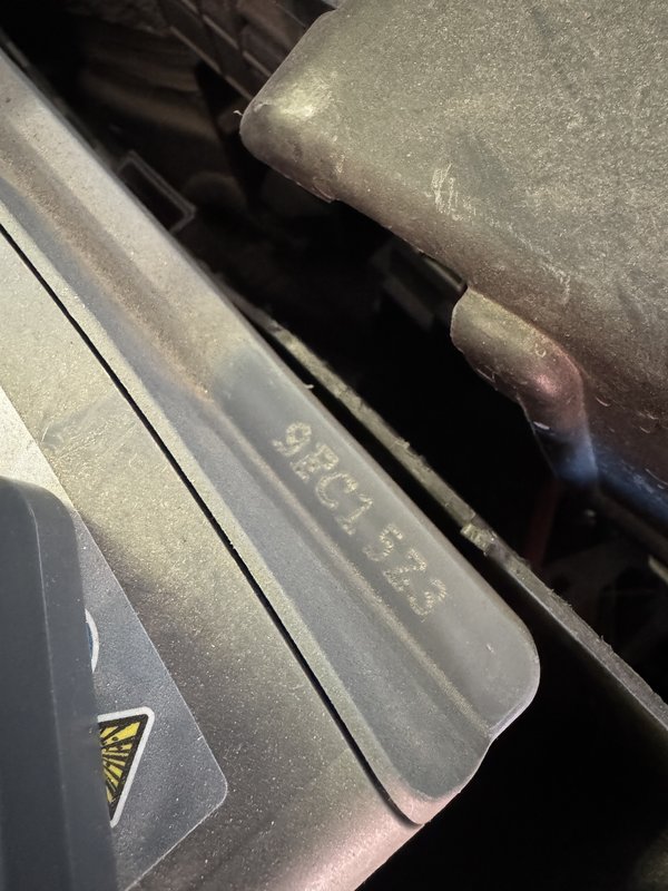

Dron_spb
Да, аккум в меня похож, только в разные года чуть разная маркировка была.
Вот тут
https://www.drive2.ru/l/533759295167135797/
у человека d в конце, а у меня e
Как понять год выпуска хер знает, т.к. на АКБ выбито на пластике
1121312451
А в инете про подобную маркировку нету нихера у exide
Тачка на учёт встала в феврале 18 года, это уже 7.5 лет, а значит АКБ тоже не младше nea
dmabr
1121312451
Ты наверное не там смотришь. Тут ищи:
https://s2.siteapi.org/95d78b0deca3412/docs/26r25up6fpk0ggswo4csck4sk4ow88
У меня на одной машине стоит Exide. Завтра погляжу что у него там.

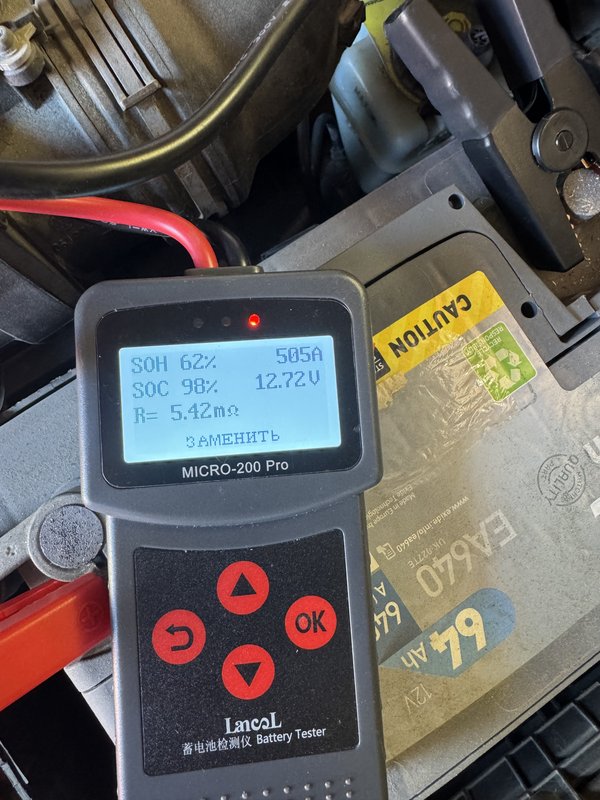

dmabr
Результат тестирования моего АКБ Exide:
АКБ 6 лет, но машину заводит.
Kuba
SOH это остаточная емкость акб,прибор показывает 62% и остаток в амперах 505.
Этож какая емкость была изначально,800 ампер?
dmabr
640А EN. На фото видно же.
Ичо какой толк от этого тестера
Kuba
dmabr писал(а):
Посчитай сам проценты остатка.
62 % от емкости 640 будет ну никак не 505.
dmabr
Может там какая-то сложная формула, а не просто процент. Переводится ведь не как процент остатка, а «уровень здоровья».
Kuba
Вот так у меня тестер показывает.
Т.е процентный остаток как бы совпадает

dmabr
Я почитал что единой методики определения SOH нет. То есть каждый др..т как он хочет. А 600А(EN) это ток холодной прокрутки при -18гр. в течении 10 сек. То есть это не емкость АКБ которая в А.ч измеряется.
Ну твой АКБ с такими параметрами еще заводит машину?
Добавлено спустя 7 минут:
Kuba писал(а):
Такое себе.
Китайское дерьмо.
Разброс показаний и точность измерений никакашка.
Ну как сказать. Я на 3 машинах мерил. И все одинаково всегда. Один (фотки я выложил которого) всегда пишет заменить. Хоть его сколько я не заряжал перед замером. Еще один годовалый АГМ всегда отлично показывает. Он один раз разрядился в ноль до 6,5 вольт у меня. Но я его за 3 суток поднял и зарядил. Он в общем-то в отличном состоянии. И еще один старенькая Варта, ей лет 5. Но тестер всегда показывает что она хорошая. То есть не погоду на Луне рисует. Хорошую батарею от плохой отличает.
Kuba
dmabr
Ты не понял меня.
У тебя сам прибор хз как посчитал остаток емкости акб.
От 640 en остаток в 62% ну никак не будет 505 en.
dmabr
Kuba писал(а):
dmabr
Ты не понял меня.
Емкость она в ампер-часах измеряется и у меня составляет 64 А*ч.
А ток холодной прокрутки в EN. При чем тут ток холодной прокрутки и остаток емкости? Почему ты вообще решил что SOH это …A(EN) старого/ …А(ЕN) нового? Потому что у тебя так считает? А у меня значит по другому считает.
Добавлено спустя 3 минуты 17 секунд:
Некоторые подходы к расчёту SOH:
Оценка на основе мощности. Измеряют, насколько заряжен аккумулятор, по сравнению с номинальной ёмкостью. Например, если батарея была рассчитана на 100 Ач, а теперь вмещает только 80 Ач, SOH составит примерно 80%.
kmdpower.com
Оценка на основе импеданса/сопротивления. По мере старения батареи внутреннее сопротивление возрастает, ограничивая прохождение тока. Этот метод быстр и позволяет получать информацию в режиме реального времени.
Страница 4 из 4
