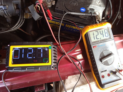

Автоматическая, сама определяет уровень заряда АКБ, выставляет ток и напряжение, указывает примерное время заряда. Только почему-то есть разница между тем напряжением, которое показывает ЗУ, и которое показывает мультиметр.
Кто-то из них врёт. supercool
Кому больше доверяешь? Wink
Если мультиметру, то вскрывай ЗУ, там в "кишках" наверняка подстроечный резюк найдётся.
Pavel^99
Garik36 писал(а):
Только почему-то есть разница между тем напряжением.
яп на твоём месте сходил в какую-нибудь мастерскую по ремонту электроники поблизости и попросил бы их вынести вердикт
Тогда уж лучше и правильней будет мультик сразу в ЦСМ снести, для поверки. Smile
