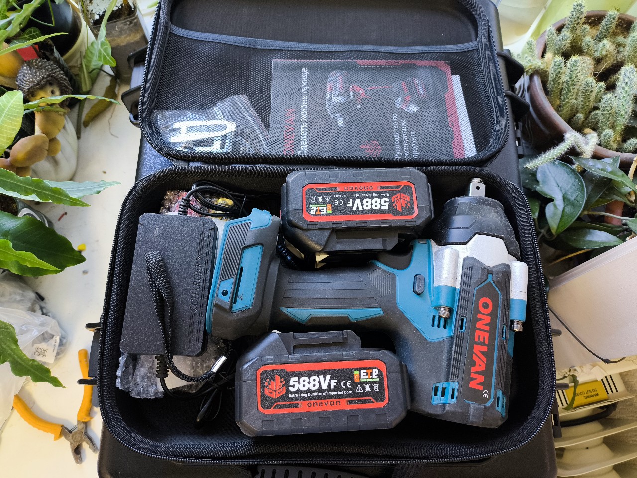

Да нет конечно. В зависимости от аккума банки там 1,5 или 2 Ач 5S2P стоят. Ну реальная ёмкость возможно чуть ниже. На одном из аккумов (у меня их много разных) фонарь 12 Вт со стабилизатором тока проработал не многим менее 4 часов. Но тот Onewan который показывал тебе х123ас однозначно стоит своих денег. Я кстати новенькую тушку его на авито за 2300 продал буквально за день-два.
Момента 1800 конечно нет, но крутит он достойно. При замене тормозных дисков болты скоб колодок от поворотного кулака открутил мгновенно. Народ пишет что и ступичные откручивает не кашляя, но я не пробовал Pardon
Но штуковина годная однозначно.

Ну эти батарейки на фото хоть болеменее "честные".18В и около 4,5 Ач.А то понапишут что попало.
Вообще инструмент интересный.И все связано.
Время есть,еще выбираю.Плохо что не пишут какой ударный механизм стоит.Да и моменты тож дело интересное.Рабочий достигается примерно на 5 секунде,а максимальный на 10-15.
Пока требования-бесщеточный мотор,акб минимум на 6Ач,три контакта питания на тушке и акб,автостоп(может и лишнее).
Ну это пока....
