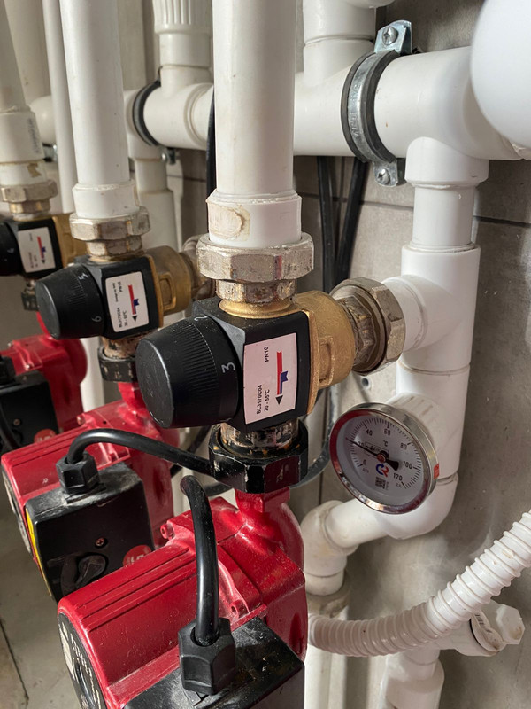

Ну датчик по обратке у брата вот так (справа закреплен).

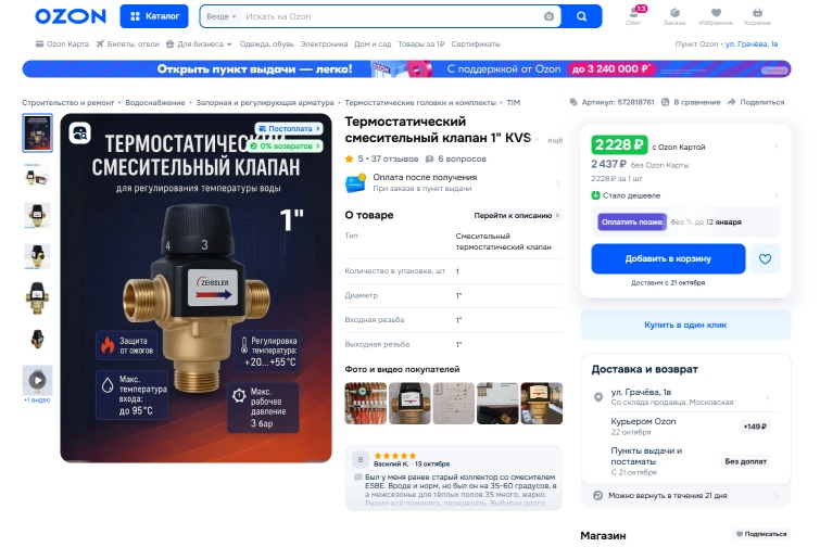

А мне рекомендуют поставить вот такой термостатический клапан на подмес обратки (вместо ручного крана-регулятора, который сейчас). Стоит около 2тыс на Озонах.
И датчика никакого не надо на обратку. Просто поставил на полы нужную температуру.

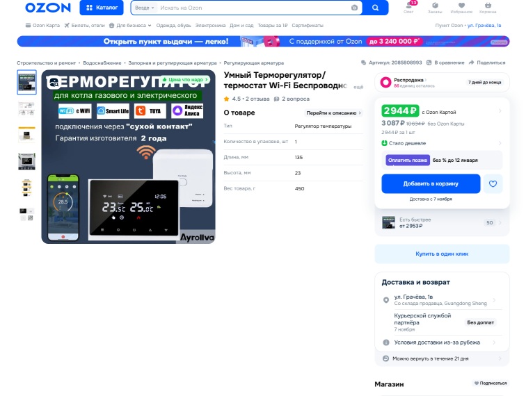

Ну я заказал себе термостатический смесительный клапан на обратку, 2.2 тыр на Озоне
Также наткнулся на Озоне и заказал вот такой терморегулятор. Прикольный модный, даже с тач экраном Smile) Всего 3 рубля (скидка 71 процент - надо брать). В нем беспроводной модуль-показометр (второй модуль устанавливается в газовый котел), к вай фаю подлючается. С Алисой даже работает, и на телефоне откуда угодно будет видно температуру в доме и можно котлом управлять. Поозорую Smile) Прикину куда поставить (пока не понял, но полом теплым он управлять не будет).
Вот сколько ныне электронных приблуд Smile)

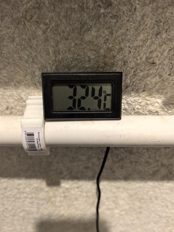

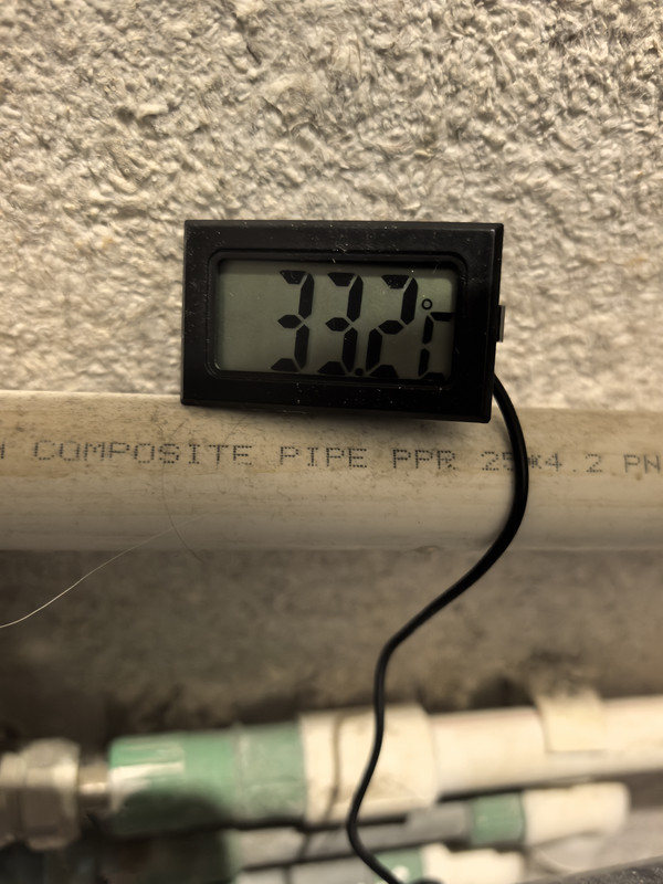

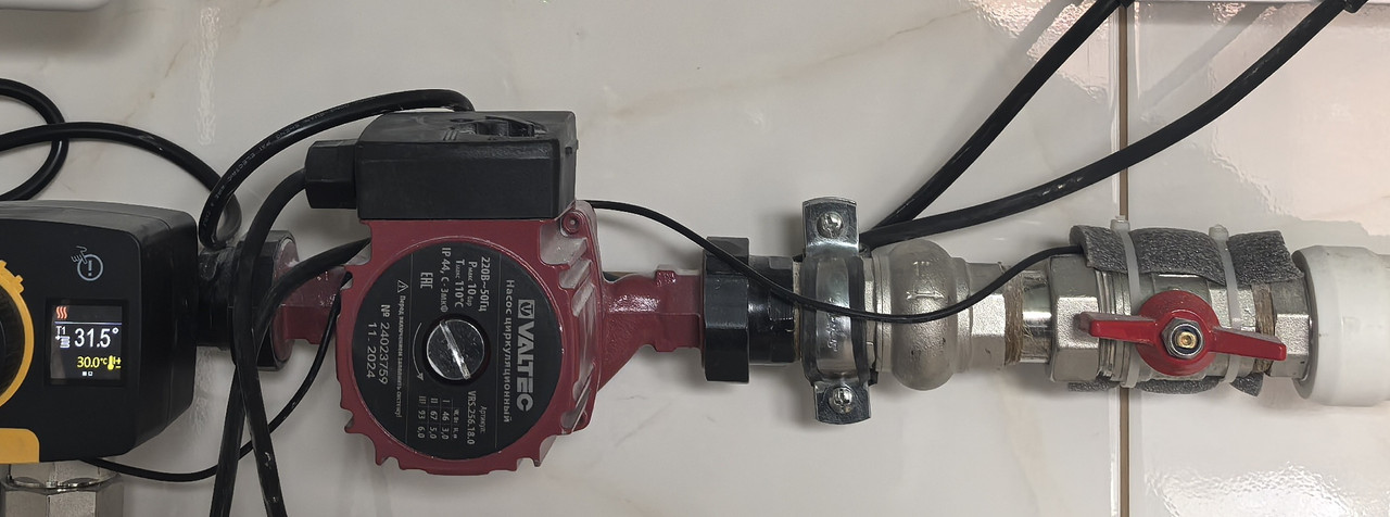

Термостатический смесительный клапан еще не приехал (завтра обещают). Ну а я проверил температуры подачи и обратки в теплый пол. Купил сначала один датчик-термометр проводной (цилиндрик стальной на конце). Потом еще парочку. Сверил показания с навороченной термостанцией- все сходится.
Примотал цилиндрик чувствительный веревкой через теплоизолятор к патрубку подачи после насоса. При уставке на котле 48 градусов и мною отрегулированном вручную подмесе температура на подаче колебалась от 33.2 до 32.4 (между максимальным нагревом и остыванием котла при тактовках).
При этом температура на теплых полах (тоже замерил) составляет 27.7 - 28.7 градусов. И я бы сказал, можно было чуть ниже температуру (в доме 26, на улице между 2 и 6 тепла было).

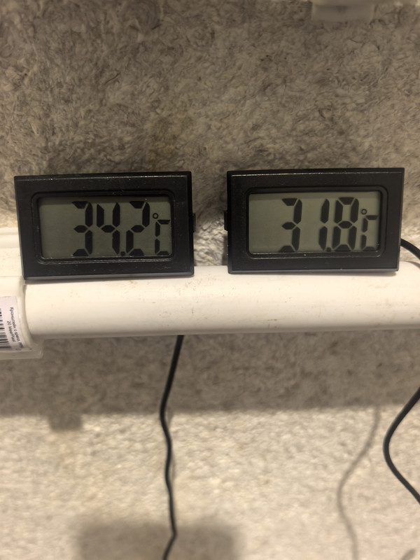

Потом купил еще такой датчик, закрепил на коллекторе обратки теплого пола. Правда я чуть покрутил кран подмески, и в такое же значение как было, не попал (стала чуть горячее подача). Так вот на обратке стабильно 31.8 - 31.9 градуса, при этом на подаче 33.7 - 34.2. Справа датчик на обратке, слева на подаче.
Вот при таких температурах и при отсутствии узла подмеса и нужен конденсационный котел (вернее в нем будет какой то смысл). Но этот же смысл потеряется, когда бойлер будет греться и полотенцесуши. Продолжаю наблюдение, буду смотреть, как клапан регулирует это вот все.
