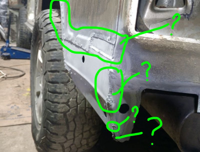

Носики контактных машин как раз 4-5 мм при этом покуда не отгнило - даже одну точку рвать охренеешь
. Я из этого и исходил, сделав фрезу из пятёрки под новые железки.
А беды обычно как всегда бывают от "официальных дилеров" и приравненных к ним. Там же смысл в чём - вариться надо к внутреннему элементу, не к приложенному. А у "официалов" зачастую как - абы куда накидал катяшину, а то что вся катяшина держится только на внешней детали - да и пофигу
P.S. Не удержался и взял пример из рассказа Кирилла, надеюсь он не шибко рассердится
. В обведённых местах вопрос всего один: "это что, б.., за такое?" Даже когда специально ставится задача "просто придристать", например когда я по-месту собирал из профилей и сетки полки для разного хлама в гараже, вышло значительно культурнее. А тут машина, которая будет лазить по всяким адовым местам и поливаться адовой едючей жижей с дороги:

Плохого о таком ремонте не скажу,хорошего еще меньше.
Но Кириллу нравится.А к ремонтеру,я так понял по коментам,очередь.

витмар писал(а):к ремонтеру,я так понял по коментам,очередь
Такое всегда было и всегда будет
. Для того и существует толковый совет - при покупке б/у машины внимательно изучать её на предмет попадания к таким специалистам
