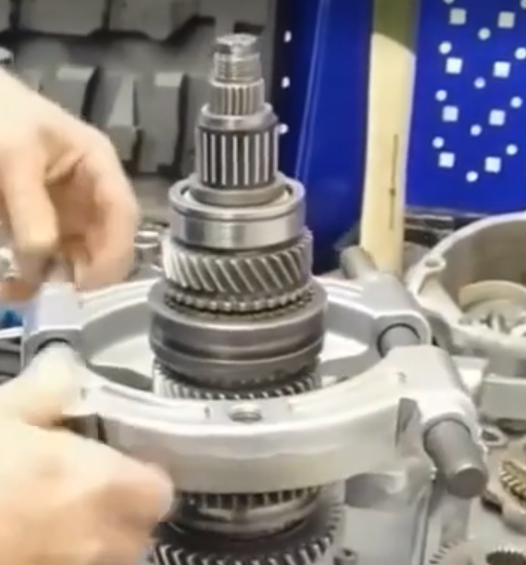

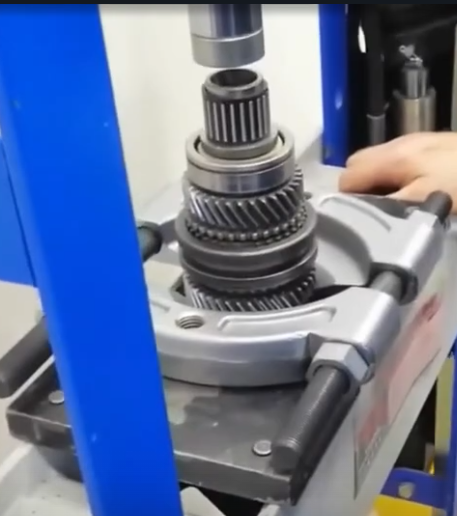

Подскажи, подшипник skf придется снимать с вторичного вала, новый, который сам и насадил, ктож знал. Это который с проточкой под стопорное кольцо. Если его снимать за внешнюю обойму 2х лапым съемником, он не деформируется? Или лучше после съема новый купить? Чем ты снимаешь? Я понимаю, некоторые мастера даже раздумывать не будут об этом, сунут монтировку, зубья у 4й шестерни покрошат но снимут)
Добавлено спустя 5 минут 43 секунды:
Мегасъемник и пресс для него
