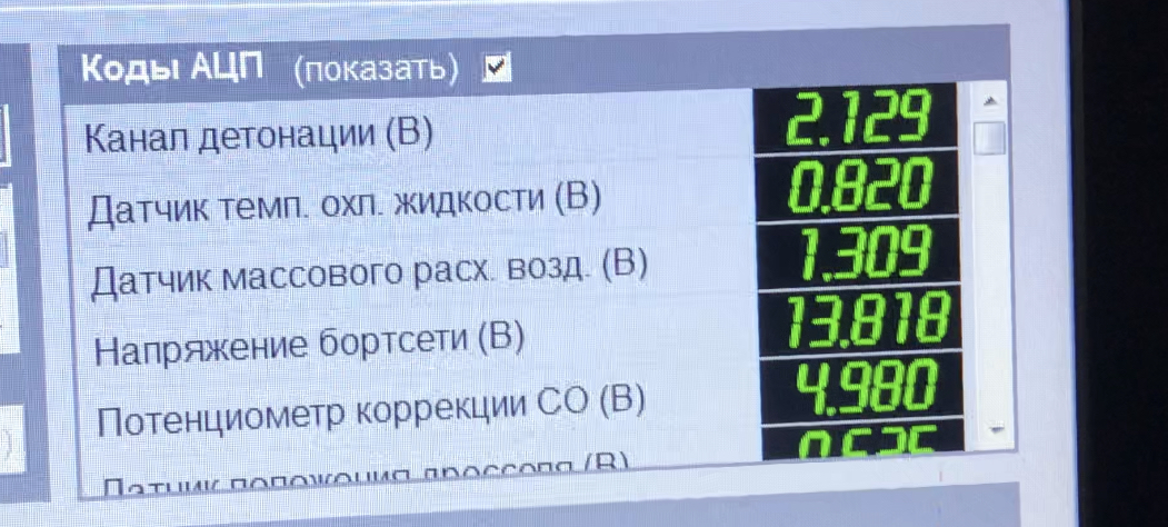

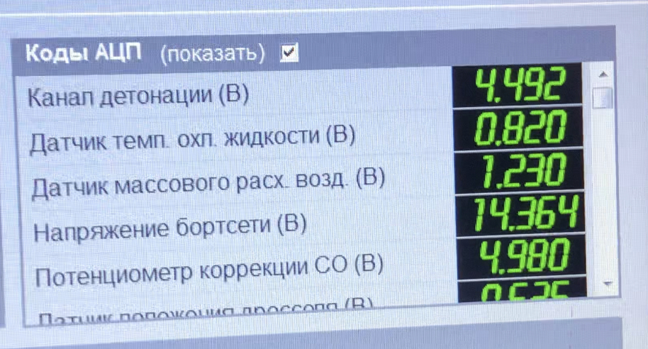

Меня беспокоят скачки ацп ДД, сегодня к примеру угол на хх сменился с 9 на 21 градус. При 840 об/мин. И ацп ДД начало уносить до 4.4 вольта. Прикрепил скрин.По форуму смотрел, читал. Но ничего для себя нового не увидел. Вибрация моментами пропадает.
| IMG_6114.jpeg |
580.51 KB |
47 раз(а) |
| IMG_6113.jpeg |
568.83 KB |
40 раз(а) |

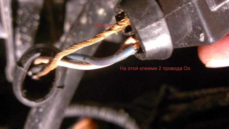

Проводка осталась старая, когда стоял бош 1.5.4. Заметил что проводка уже стоит в экране и широкополосный датчик. Размотал, проверил так и оказалось.
Двигатель колбасило, трясло, жесткая вибрация по кузову, обороты скакали. После замены РХХ, ДПДЗ и ДМРВ, стало более менее. И после замены ЭБУ стало ещё лучше. Но всё равно, выхлоп промежутками идеально работает, потом опять начинает бубнить.

Там два провода подцеплены на один контакт, экран на другой
Фото из интернета для примера

Сообщения: 6672
Откуда: новосибирск
Авто: ваз-21154.2007г.в.
Vanek999Pro писал(а):Там два провода подцеплены на один контакт, экран на другой
чо за бред?
На дд
первый контакт по голубому проводу приходит на 11-й пин эбу,
второй контакт через коричневый провод приходит на 30-й пин эбу.Экран тоже идет с 30-го пина,но к датчику никаким боком не крепится,он провода экранирует,не более того.
Схему то глянь...

Сообщения: 16982
По поводу проводки... Рассматривай систему ЭБУ-ДД как приёмник (ЭБУ)-передатчик (ДД). Экран "землится" только на стороне приёмника. На стороне передатчика он должен быть в "воздухе", т.е. не должен присоединяться ни к одному пину разъёма датчика.
Так что убирай эту бредятину, что на фото и восстанавливай проводку, как расписал
витмар.
