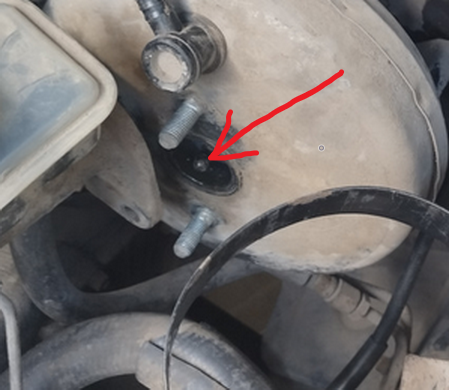

Попытался нажать на педаль, а она почти не нажимается и видно, что она жестко во что-то упирается....Долго думал в чем дело, решил открутить ГТЦ от ВУТа и оказалось толкатель выскочил из ВУТа и встал криво и уперся в ГТЦ.
Потом похоже понял почему так произошло, когда опустил машину на пенек, она накренилась на бок , как раз там где тяга колдуна, видимо сильно вытянула шток колдуна и он немного затянул поршень ГТЦ, а поршень ГТЦ из-за наличия смазки потянул за собой шток ВУТа и шток выскочил из пазов...
Так что похоже смазывать то место не желательно, тем более с завода там смазки вроде нет.
Других версий у меня нет Smile

Dmitry_Cat
Festival58 писал(а):
Dmitry_Cat это внутри цилиндра, или в месте цилиндр-ВУТ (я так понял) внутри.
В месте где ВУТ толкает цилиндр. Вот этот толкатель вытащило смазкой.

Dmitry_Cat, я не сильно одупляю твои упражнения с пеньком/без, но могу с уверенностью сказать, что на правильной работе именно ГТЦ они (эти упражнения) не должны сказываться никак... от слова совсем.
При прокачке заднего контура "колдуна" отвёрткой блокировал? Нет?
Тогда о чём базар?
