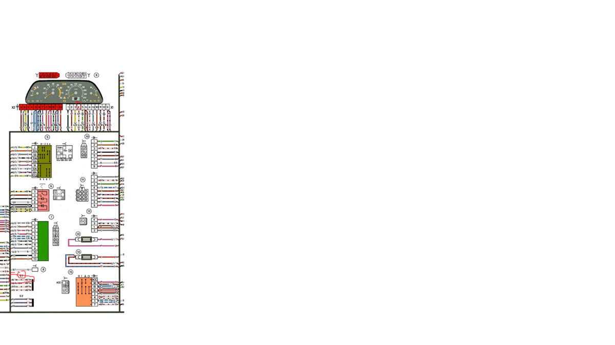

витмар писал(а):Массы?Сомневаюсь.Ведь все остальное полностью рабочее.
Покумекал,всеж надо "+" трясти.Где то что-то пошло не по плану.В отказе-мк,бск и обнуление приборки.Где-то в проводке проблема.Потеплеет полезу.
Видимо из-за пропадания постоянного "+" и не падают стрелки(честно говоря не знал о таком),когда отключашь "+" от ЗЗ.То что бск и мк молчат это не самое главное.
П.с. сорян что в этой ветке
Я же тебе выше уже сказал:
F3?
https://www.galantmotors.ru/document/shema/2114/2114_scheme_panel.php?ysclid=mje9ibhl27527328738

All Exx64
Ну не уж то ты думаешь что я стал бы волновать сообщество из-за банальщины ф3?
На самаре2 его проверка проходит даже без выхода из машины.Достаточно либо дверь открыть,либо на тормоз нажать.Ну согласен,при нажатии на тормоз кто-то еще нужен или темное время суток.А я писал что все остальное рабочее.
Поковыряю.
All Exx64
Сообщения: 4510
Откуда: Липецк
Я ж хотел как лучше...если + на 4 пине белой колодки нет, значит с S1 он не приходит.
| S1.png |
217.91 KB |
30 раз(а) |
Сообщения: 6897
Откуда: новосибирск
Авто: ваз-21154.2007г.в.
Ушло похоже в плавающую проблему.Стал вытаскивать мк,он заработал,бск проверил тоже заработал,перестал пропадать "+" на приборке.Шевелил,мял провода,не отключаются.Пока не нашел где собака порылась.
Посыпая голову пеплом,честно говорю не знал что если нет постоянного "+" на приборку стрелки показометров не возращаются в ноль при выключении зажигания.Возможно и спидометр так же оставляет показания скорости.Не проверял.
Буду ждать проявится или нет проблема.Пока так.
