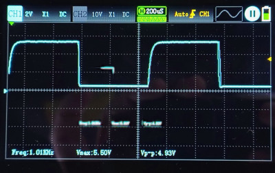

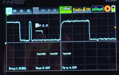

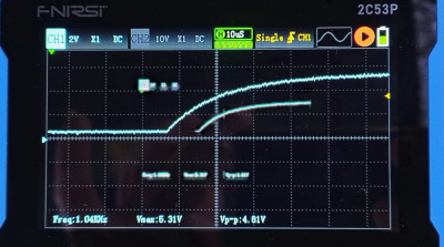

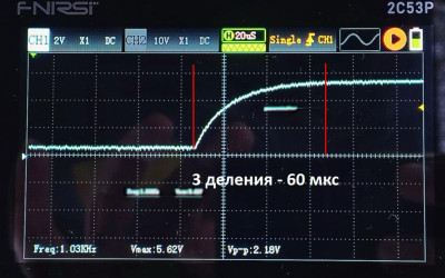

Думаю сегодня сделаю замер Smile
Dmitry_Cat
Замерил, оказалось очень просто, сигнал ДМРВ не постоянный а импульсный, частота 1 килогерц.
Выбрал режим измерения однократный и просто менял длительность и запускал измерения, осциллограф снимал один сигнал.
Похоже у меня выход на рабочий режим около 60 микросекунд, думаю это нормально.
Добавлено спустя 2 минуты 10 секунд:

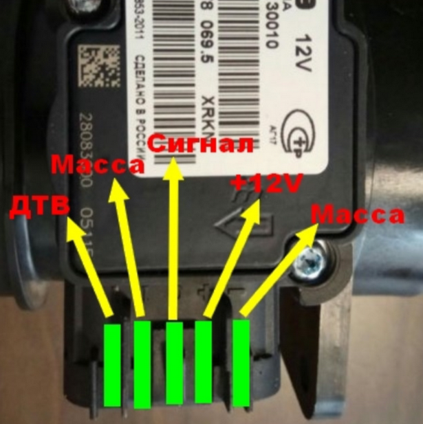

Выкладываю фото, на них распиновка моего ДМРВ, посмотрел сигнал на выходе температуры, сигнал ДМРВ и его развертки.
На артефакты на экране не обращайте внимания, это похоже телефон зафиксировал блики, экран глянцевый
Добавлено спустя 8 минут 47 секунд:

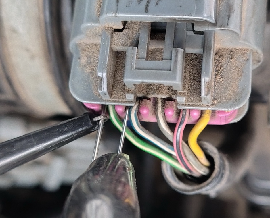

Завтра посмотрю сигнал на заведенной, когда воздух проходит через датчик.

Kuba
Dmitry_Cat
Что за дмрв то?
А где опорное +5вольт
Dmitry_Cat
Опорного 5 вольт похоже нет на моем ДМРВ.
ДМРВ Ителма, модель уточню позже. У меня егаз может поэтому такой ДМРВ.
Kuba

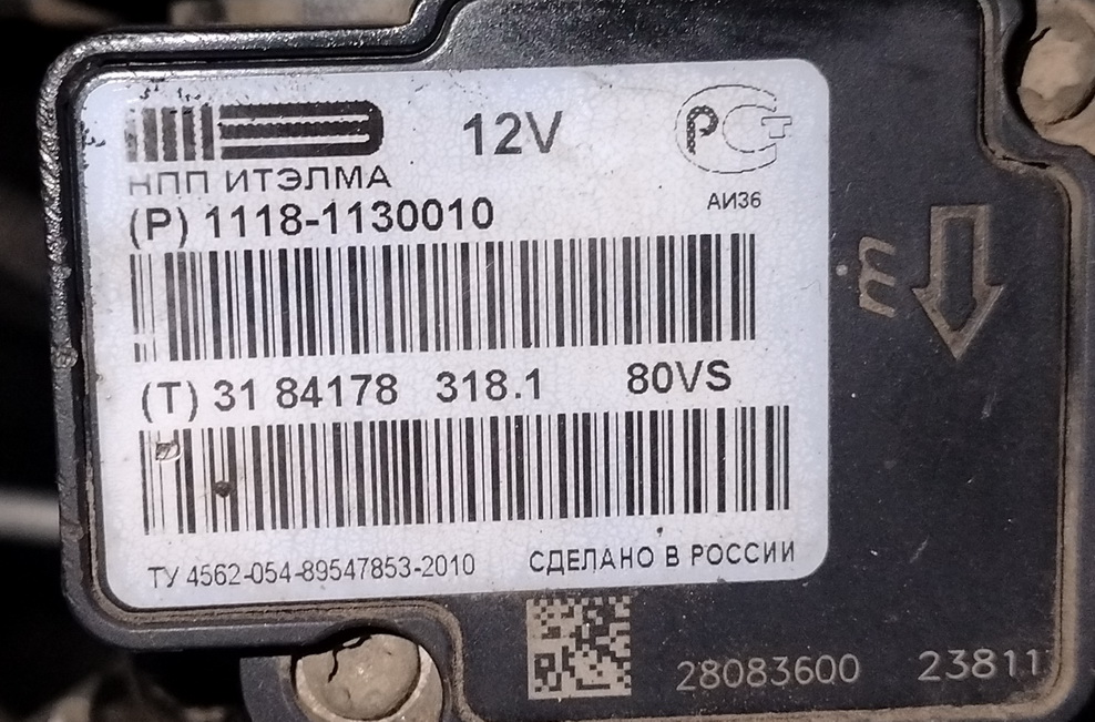

Dmitry_Cat
Модель написана на наклейке сверху дмрв
Добавлено спустя 3 минуты 26 секунд:
На ЭБУ М74 ставится датчик массового расхода воздуха (ДМРВ) типа «116» (Bosch 0 280 218 116), который является универсальным для многих современных ВАЗов (Калина, Приора, 2114/2115, 2110/2112) и обеспечивает корректную работу как 8-ми, так и 16-ти клапанных двигателей с этим блоком управления.
supercool
Размер файла: 142.68 KB
Просмотрено: 29 раз(а)
Dmitry_Cat
Kuba
Спасибо, да такой датчик с такой распиновкой.
2 массы, +12 вольт, сигнал температуры и скорости воздуха.
Kuba
На фото другой датчик
Dmitry_Cat
Kuba
Датчик может и другой, распиновка такая же.

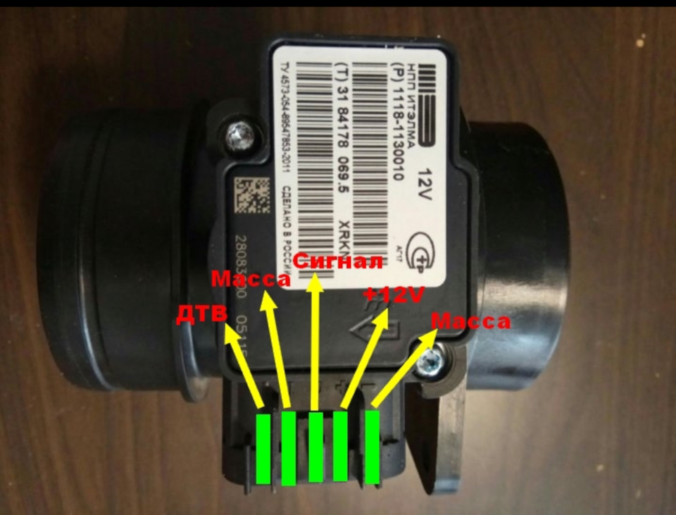

Kuba
Dmitry_Cat
Распиновка датчика на моем фото взята с интернета, Свой датчик сфотографирую чуть позже.
angtar
Бред сивой кобылы!!!
На М74 ставился и ставится частотный ДМРВ производства Ителма...
Dmitry_Cat
У меня ЭБУ Ителма М74 и очень похоже что у меня такой датчик как на фото, пошел делать фото Smile
Kuba
angtar писал(а):
Возможно,это из интернета.
+100500.
Все ходим лесом со своими осциллками...
Тут другая "ботва". supercool
angtar
Вот и не надо тянуть сюда всякую херню из интернета...
Dmitry_Cat
Вот мой датчик. Похоже мои замеры были бесполезными Smile
Размер файла: 252.22 KB
Просмотрено: 13 раз(а)
Абсолютно бесполезны. Pardon
У тебя частотный ДМРВ. Все наши "потуги" тут - как зайцу стоп-сигнал. supercool

Итак, способ №1:
Подключаемся осциком к сигнальному проводу датчика, установленного на автомобиль, включаем зажигание и после завершения всех переходных процессов смотрим частоту сигнала с датчика (мотор не заводим!). Должна быть в районе 1 кГц. Допускаемый разброс: 980 Гц - 1020 Гц. Форма импульсов должна быть как можно более прямоугольная (понимаю, что тут будет многое зависеть от возможностей осцика). Кроме того, честно пытался выяснить чего-нибудь про скважность сигнала, но так и не выяснил. Всё, что удалось одуплить - меандр там должен быть (не 100% !).
Если следовать этим границам, то у Dmitry_Cat датчик исправен.
