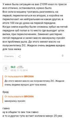

На одном форуме нашёл очень похожую ситуацию со своей

Значит не выдержала 160...
Как никак а нагрузка есть.. Может брак закрался какой в ней... Типа пор.
Или зазор более стал, на перекос чуть встала и - проща зубы
Кстати zic. Лью. 75w90 вроде.
Тьфу тьфу всё норм, и зимой не колом(это я к скину выше, спецы мля)

Сейчас собирал коробку, заметил в последний момент одну ерунду. Действительно, шток 1-2 передачи с торца был покоцан. Получается, действительно он упирался в отвалившиеся зубья шестерни пятой... Значит они 1000 км там и лежали, пока я перед ремонтом не навалил по трассе по мелочи- зашкрябало зацокало сразу 😁. А до этого ни шума ни воя ни дёрганий на пятой не было в процессе передвижения. А на крышке вообще не было отметин. Если металл крепкого штока покоцался пока я зверски пытался выдернуть кпп из клина, как ещё заднюю крышку не пробило
