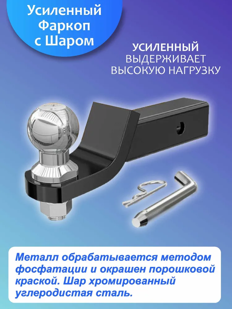

На Тревеле хоть и хороший фаркоп (у меня Берг, под квадрат со съемной частью, хоть и не снимаю никогда), полимерной краской окрашен, но за 2.5 года облез, ржа видна. И на шарике ржа пошла (слезло хромирование).
Решил таки навести красоту, изготовить шар из нержавейки (и гайку из нее же).
Так то и чертежи в интернете есть, но отличаются чутка по длине. Под свой фаркоп прорисовал. Резьба М24х3, такой метчик для гайки у меня есть. А шар на ЧПУ сделаю. Нарядно будет.
Ну и заодно отпескострую и покрашу хорошещьно порошком стальную съемную часть.
На днях сделаю.
Olegan-TLT
В общем посмотрел я внимательней на заднюю часть (снимаемый квадрат) фаркопа, и решил сделать более капитально. У меня будет все это, что снимается из нержавейки. Подтолкнуло то, что в цеху у меня есть лист толщиной 16 мм из хорошей нержи (из этого листа изготавливается и гнется пластина). К пластине приваривается труба, на торцах которой скосы под 30 градусов (один под сварку). В трубе отверстие для фиксатора. Все просто, замерил зарисовал. Труба 50х50 со стенкой 4 мм. На металлобазе, где тарюсь, такая нерж труба была, мне кусочек отрезали. Подходит.
И красить ничего не надо будет, и красиво. И вообще оставлю для следующей авто (будет как переходящее знамя). Завтра-послезавтра думаю доделаю (мимоходом своих прошу, единственное - погнуть 16-й лист свожу на пресс).

Кстати эту съемную часть фаркопа, которую делаю из нержавейки, увидел в продаже (раньше только шар нерж видел). 8.5 тыр на озоне. Я на днях доделаю себе, и скорей всего еще пять-шесть штук изготовлю да на авито продам по 7.5 тыр Smile) У меня материал есть (лист 16 нерж и круг ф50 под шар и круг ф40 под гайку, шайба нерж продается, труба продается и недорого стоит). Обычный такой конструктив (не из нержи) стоит 3-4 тыр. Так по приколу мимоходом сделаю да забарыжу.

802
Для разнообразия сделай несколько штук с занижением 4, 6, 8 дюймов для высоких жыпов - их дороже можно продать. В свое время задолбался искать эту хреновину с занижением 6 дюймов.

Бомбовоз писал(а):
фаркопов на Озоне полно от 2 рублей.
Эта часть фаркопа задняя под квадрат, про которую вещаю и которую изготавливаю - она нормально окрашенная в обычном размере стОит 3.5 -4 тыр (всякие заниженные дороже). И все равно через два с небольшим года облезла. Так то мелочи. Но неприятно. Если могу изготовить и не особых затрат мне это стоит - делаю. Наткнулся, вот чувак прилично глубже вопрос проработал, на д2 отчет. Документации понаделал Smile)
https://www.drive2.ru/l/538354978893332946/
Я кстати трубу обрезать не буду, просто три отверстия сделаю, мало ли, бывают случаи, когда максимально выдвинуть фаркоп нужно. 300 мм труба в ответный квадрат хорошо влезает.
Шарик изготовил мимоходом. Надо еще две лыски фрезернуть и заполировать (кстати сильно зеркально и блестяще не хочу, нержу и так видно).
Кстати да, наверное такие заниженные несколько штук и сделаю. Сегодня вот в потоке сфоткал Танк 300, сильно занижен. Посмотрю в ближ дни подробнее на таком Танке. Скорей всего под гнутой толстой пластиной есть косынка-усилитель.
На маркетах сходу таких длинных фаркопов из нержи не увидел. На ленд ровер есть фаркоп навороченный, с регулировкой угла наклона шара. 93 тыс рублей на Авито новый.
