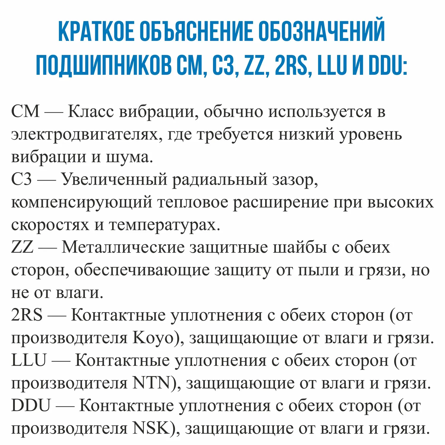

Ну мой личный выбор ограничен koyo,nsk,nachi,вот прям по порядку.Польские nsk,так то япы,но есть завод и в польше, ставились штатно на генераторы элтра.Нареканий к ним нет,служат долго.
Festival58
витмар nsk 6303 2rs? nsk 6303 2rs c3?
Festival58
Nachi или Nsk 6303 DDUCM
Koyo 6303 2RSCM
Koyo 6303 CM
СМ означает специальный зазор для электрических машин.Вот такие я и беру.
Ddu или 2rs это крышки.
Festival58
витмар так ведь там ценник то facepalm
пыс.
я знаю Smile
Festival58
Ну так ить...Но оно того стоит.По крайней мере я лично доволен.
Festival58
витмар Wink
а с чего СМ?
если гена греется +
А вал генератора вращается с оборотами почти ав три раза превышающие обороты
, а не на всякий случай с зазором типа С3?
а с чего СМ?
Ну как-то так
