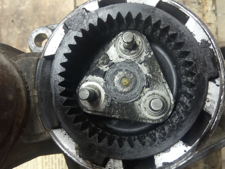

подраскидал. по итогу заказал на озоне планетарку и щётки в сборе
Добавлено спустя 5 минут 29 секунд:
планетарка с озона из металла, родная из пластика
всё остальное вроде норм. щётки хз какие должны быть, имхо эти бы ещё походили. если б не планетарка, почистил и собрал бы обратно

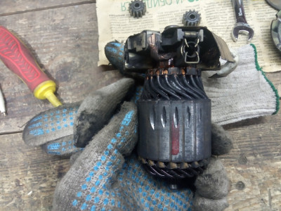

| IMG_20260516_175504.jpg |
почему-то расхристанные плюсовые провода щёток, минусовые норм, как канатики |

Festival58
На форуме 1 год
Сообщения: 1851
Откуда: 58rus
М-да, грязненько..
Ну а как же, балансировка нужная.
Тока не надо обычным, "там в сарайчике лежал", литолом планетарный потом мазать.
Вовремя слазил

смазка вмп лежит какая-то. для подшипников и шестерён.
Добавлено спустя 1 минуту 8 секунд:
а вот планетарка озадачила. хз сколько с такой ездил. и сколько бы ещё на такой проездил.
Сообщения: 17311
Блин...
Pavel^99, лично мне, совершенно не понравилась третья фотка...
Там видны явные обугливания изоляции выводов.
Не хочу "каркать", но.... якорь у твоего стартёра - труп.
Pavel^99
Сообщения: 8912
Откуда: Карелия

Добавлено спустя 4 минуты 28 секунд:
ненене. опять жи хз почему так на фото выглядит. пыль от щёток так покрыла. если хорошо потереть, то под этим слоем красивая медь.

Сообщения: 17311
Pavel^99 писал(а):ненене. опять жи хз почему так на фото выглядит. пыль от щёток так покрыла. если хорошо потереть, то под этим слоем красивая медь.
Ну, блин....ты даёшь "просраться"...
Тогда, раз люфта в подшипниках нет, то собирай сего "зверька" и ставь на машинку.
Добавлено спустя 21 минуту 17 секунд:
Но вот каким то местом чует моя ж.па, что не всё так просто будет.
Оно работать то будет... Только крутить будет с меньшим моментом и аккум будет выжырать больше...
Зима всё покажет.
Нормальный ротор. Редукторные вообще хвалят.
