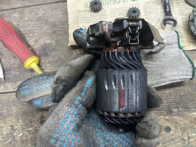

| IMG_20260516_174920.jpg |
балансировали? |
497.5 KB |
71 раз(а) |

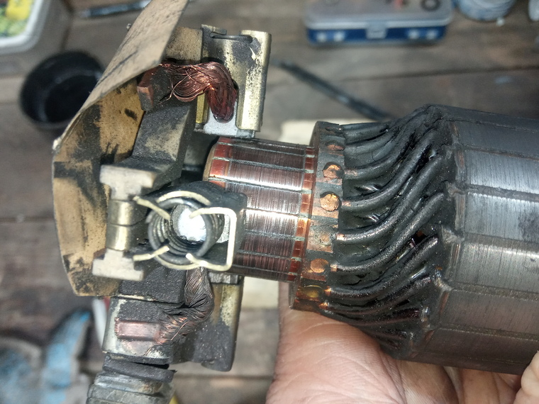

| IMG_20260516_175736.jpg |
высота щёток |
240.85 KB |
73 раз(а) |

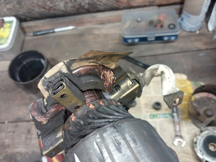

| IMG_20260516_175504.jpg |
почему-то расхристанные плюсовые провода щёток, минусовые норм, как канатики |
207.15 KB |
94 раз(а) |

Festival58
На форуме 2 года
Сообщения: 2211
Откуда: 58rus
М-да, грязненько..
Ну а как же, балансировка нужная.
Тока не надо обычным, "там в сарайчике лежал", литолом планетарный потом мазать.
Вовремя слазил

Сообщения: 17595
Блин...
Pavel^99, лично мне, совершенно не понравилась третья фотка...
Там видны явные обугливания изоляции выводов.
Не хочу "каркать", но.... якорь у твоего стартёра - труп.
ненене. опять жи хз почему так на фото выглядит. пыль от щёток так покрыла. если хорошо потереть, то под этим слоем красивая медь.
Festival58
На форуме 2 года
Сообщения: 2211
Откуда: 58rus
ну планетарная ж поджата была, в собранном виде..
Надо посмотреть сколько толщины осталось на коллекторе.. .
Ды чо вы - поработает ещё.
Сообщения: 17595
Pavel^99 писал(а):ненене. опять жи хз почему так на фото выглядит. пыль от щёток так покрыла. если хорошо потереть, то под этим слоем красивая медь.
Ну, блин....ты даёшь "просраться"...
Тогда, раз люфта в подшипниках нет, то собирай сего "зверька" и ставь на машинку.
Добавлено спустя 21 минуту 17 секунд:
Но вот каким то местом чует моя ж.па, что не всё так просто будет.
Оно работать то будет... Только крутить будет с меньшим моментом и аккум будет выжырать больше...
Зима всё покажет.
