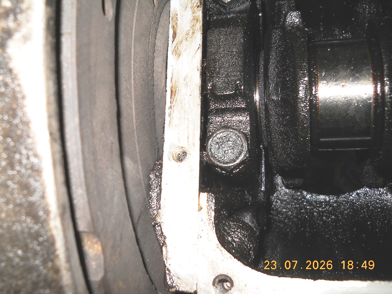

Интересная проблема нарисовалась. Болты ближайшего к маховику коренного подшипника как крутить? Они почти вплотную к стенке картера. Таких тонкостенных головок не бывает, а рожковому ключу там делать нечего. Большие моменты

РоманA1977 писал(а):Интересная проблема нарисовалась. Болты ближайшего к маховику коренного подшипника как крутить? Они почти вплотную к стенке картера. Таких тонкостенных головок не бывает, а рожковому ключу там делать нечего. Большие моменты
Странно. У себя без проблем откручивал высокой головкой. Хотя может у тебя блок 2111 немного другой, чем мой 21083...

РоманA1977, Garik36
У меня блок 21083 тоже без проблем, головкой.

Garik36 писал(а):Странно. У себя без проблем откручивал высокой головкой.
Высокой? Так она, наверное, к низу сужается? Видел я такие.
Хотя... даже высокая не будет такой тонкостенной.
Если присмотреться, видно, что привалочная поверхность картера - не цельная. Попробую обточить головку, не разбирать же всё полностью.

да
Вот такая ударная толстая.с виду
Обычная тонкостенка может и влезет... Граней на 12.они тоньше.но момент меньше.
Не, ну вроде толщина тонкостенок 2..3мм..
Неужто не пройдёт?
Видел ещё ударные разрезные.
Как спец ключи накидные, воронья лапа"
Я таким на 06й в клапанном лазил
