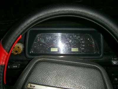

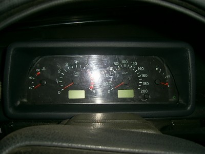

несколько фото как я сделал геморой еще тот но смотрится класно
| PIC_0014.JPG |
307.87 KB |
353 раз(а) |
| PIC_0018.JPG |
195.73 KB |
341 раз(а) |
Nori
Сообщения: 22
Откуда: Киев
smetrolog писал(а):несколько фото как я сделал геморой еще тот но смотрится класно
Эхо прошедшей войны...
А вообще респект за работу руками.
