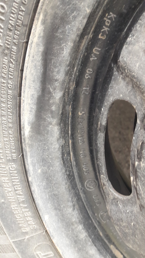

Диски как у меня на аватарке.Это они и есть.Пара Кременчуг-ссср, пара Российских.Вылет наверно должен быть штатный.Попробую разглядеть на диске, если не поржавело там.

Как раз кременчуг спереди стоят, вылет на 40.Что на первых 8-ках другие ступицы?На шиномонтаже убрать их назад?Сзади российские но покрашены толстым слоем не могу вылет разглядеть.

Сообщения: 47919
Спутник-93 писал(а):вылет на 40.
Многовато.
Спутник-93 писал(а):Что на первых 8-ках другие ступицы?
Ступицы одинаковые,а вот резина тогда ставилась 165мм,потому и вылет дисков 37мм.
Позднее разрешили 175мм ставить,а вылет сделали 35мм.
Всего пара миллиметров,но видимо их и не хватало,иначе зачем было размер дисков менять?!
