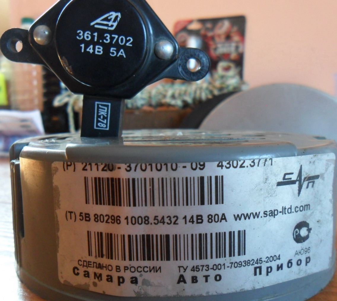

Просто хочу РН поменять, а говорят нужно знать модель генератора, что бы выбрать подходящий! Единственное что знаю, это модель сегодняшнего РН
361.3702. Мне этого достаточно будет для выбора трёхуровнего РН??

Бессовестный писал(а):Просто хочу РН поменять, а говорят нужно знать модель генератора, что бы выбрать подходящий! Единственное что знаю, это модель сегодняшнего РН 361.3702. Мне этого достаточно будет для выбора трёхуровнего РН??
Только для тебя. Вот мой стоковый РН (как у тебя) с генычем. На второй фотке трёхуровневый РН для этого гены. Наливай!

пысы: а саму модель генератора не вспомнишь, вдруг пригодится?
