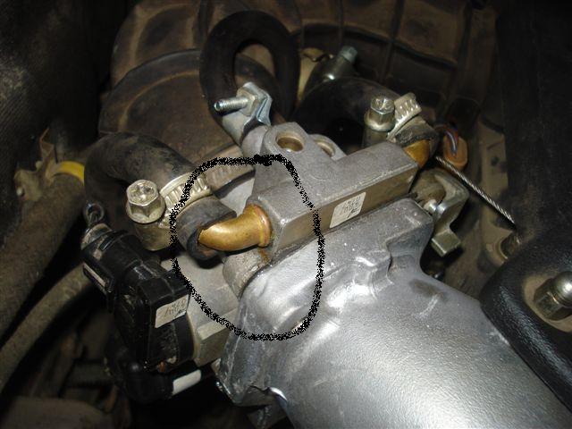

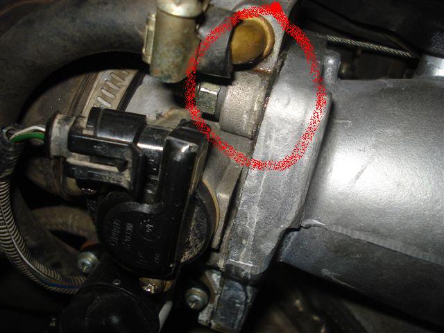

djmiros
что нужно сделат
Спасибоо
Размер файла: 60.45 KB

rg-45
это вот я нипонял поднятие темы 3х летней давности.
Rover_61reg
Человек из Сербии что-то хочет спросить. А вот чего - непонятно. Pardon
На первой фоте выделен штуццер подогрева ДУ.
Криминала не видно вроде.
На второй, вроде потёки тосола...
djmiros
вытекать вода штуццер подогрева ДУ

Сохатый
Видимо его смущает как одет патрубок. Ну, что как-будто не до конца.
djmiros, это нормально. Шланг одевается до начала загиба трубки обогрева.
Huyan
Наверно его смущает, что течет вода из под штуцера и вопрос заключется в том, как прегратить течь. Как технически грамотный человек он хомут тодтянул, а течь не прегратилась.
djmiros
Можно соеденить резиновые трубки напрямую, в обход ДУ.
