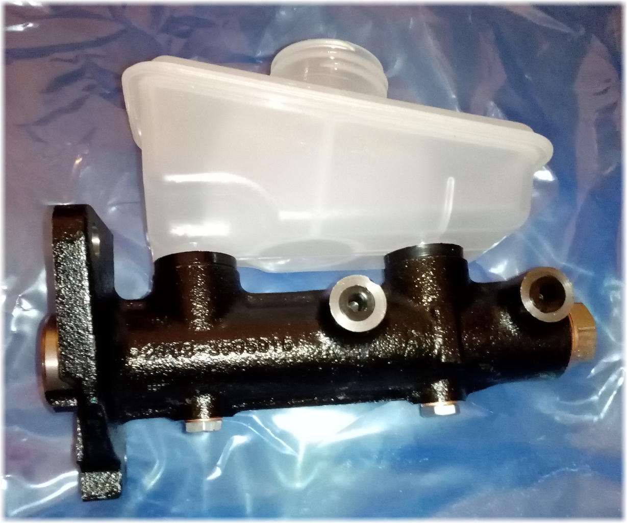

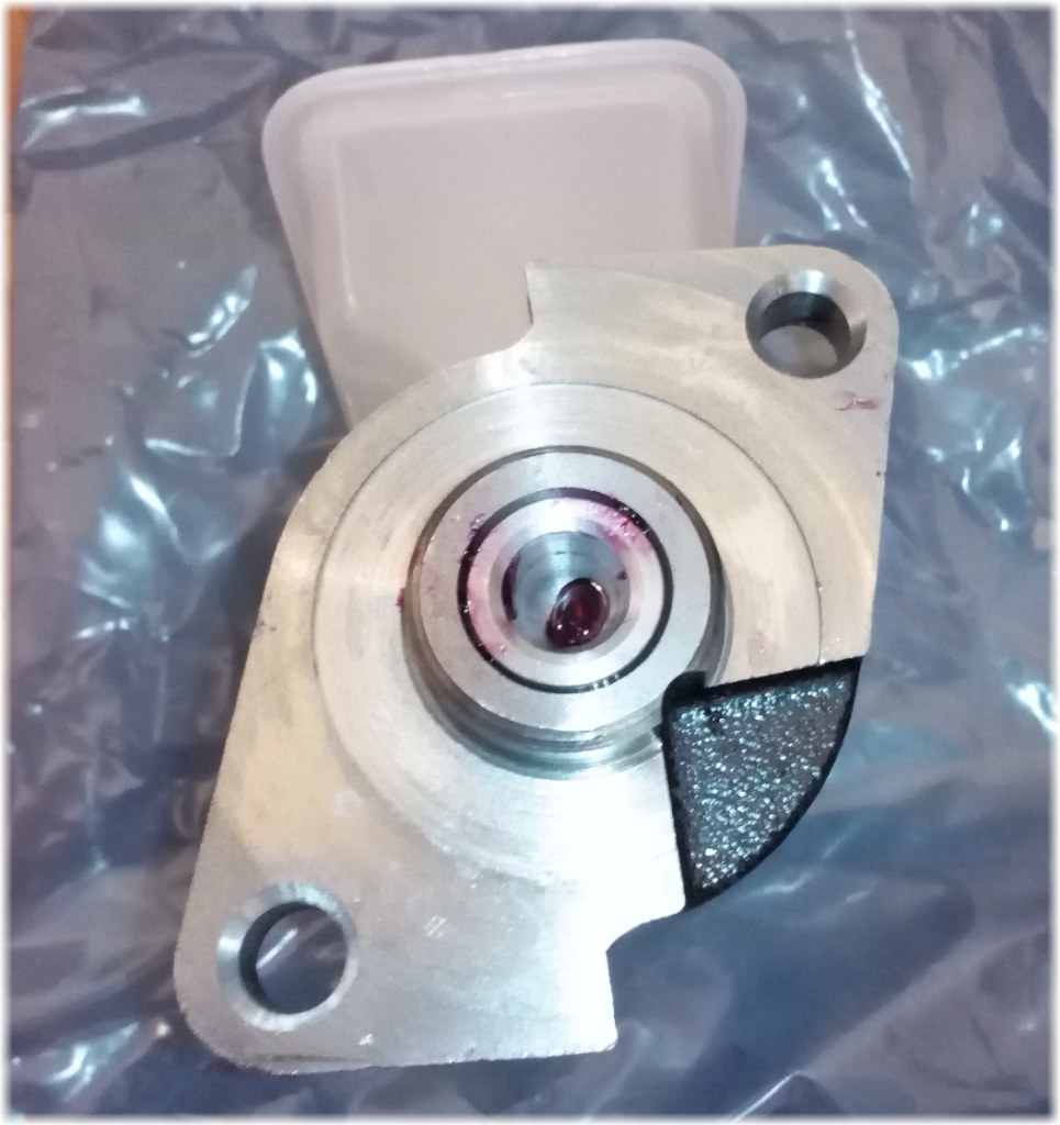

Рена
Сообщения: 8190
Прикупил такой, ATE проходил 70-80 тык.
Как он в деле?
Промывать от смазки надо?

Сообщения: 42134
Рена писал(а):Прикупил такой
Рена писал(а):Как он в деле?
зачем?
без обид но ты лучше бы пропил эти деньги или пацанам дворовым отдал нежели взял это говно под названием ГТЦ Автоваз
в деле он никак
Рена писал(а):ATE проходил 70-80 тык.
это мало?
а теперь смотри что ты потерял,
наш ГТЦ с бачком стоит 1000р при этом не работает он даже на 100р, ГТЦ АТЕ стоит полторашку при этом долгоиграющий.
Рена писал(а):Промывать от смазки надо?
от какой?

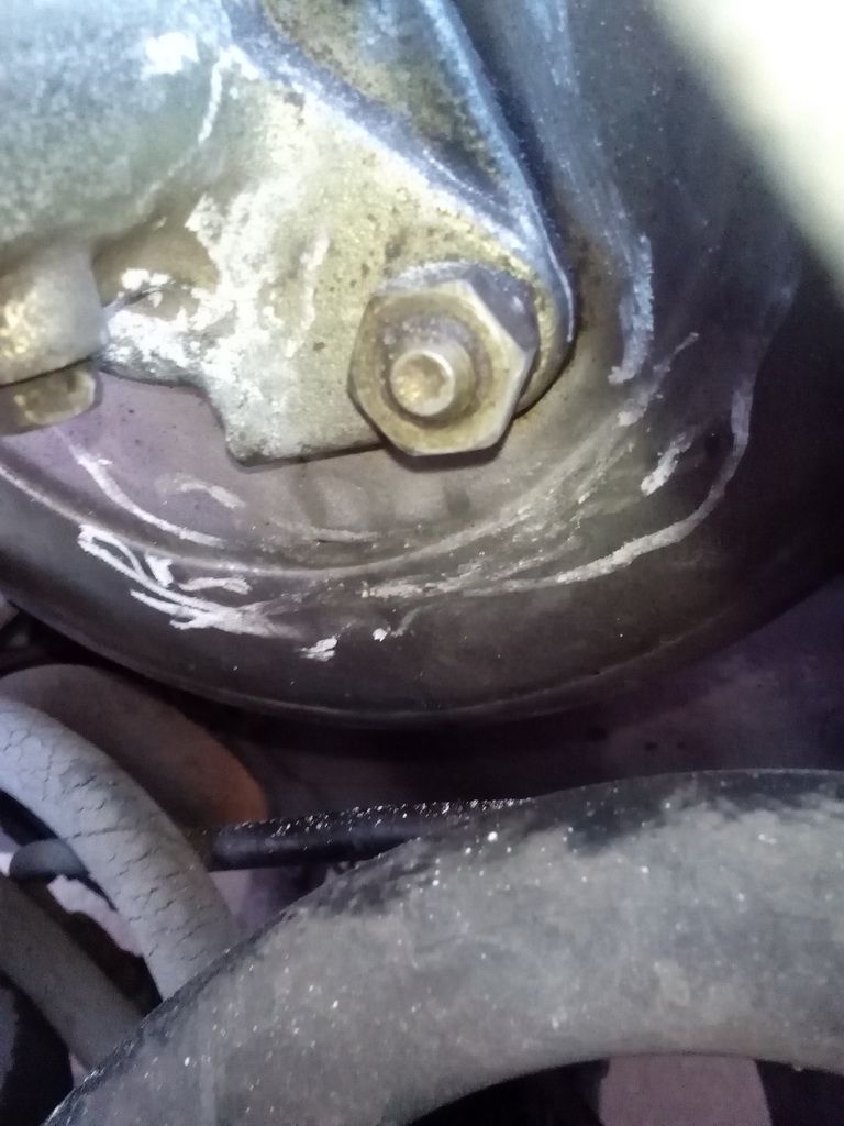

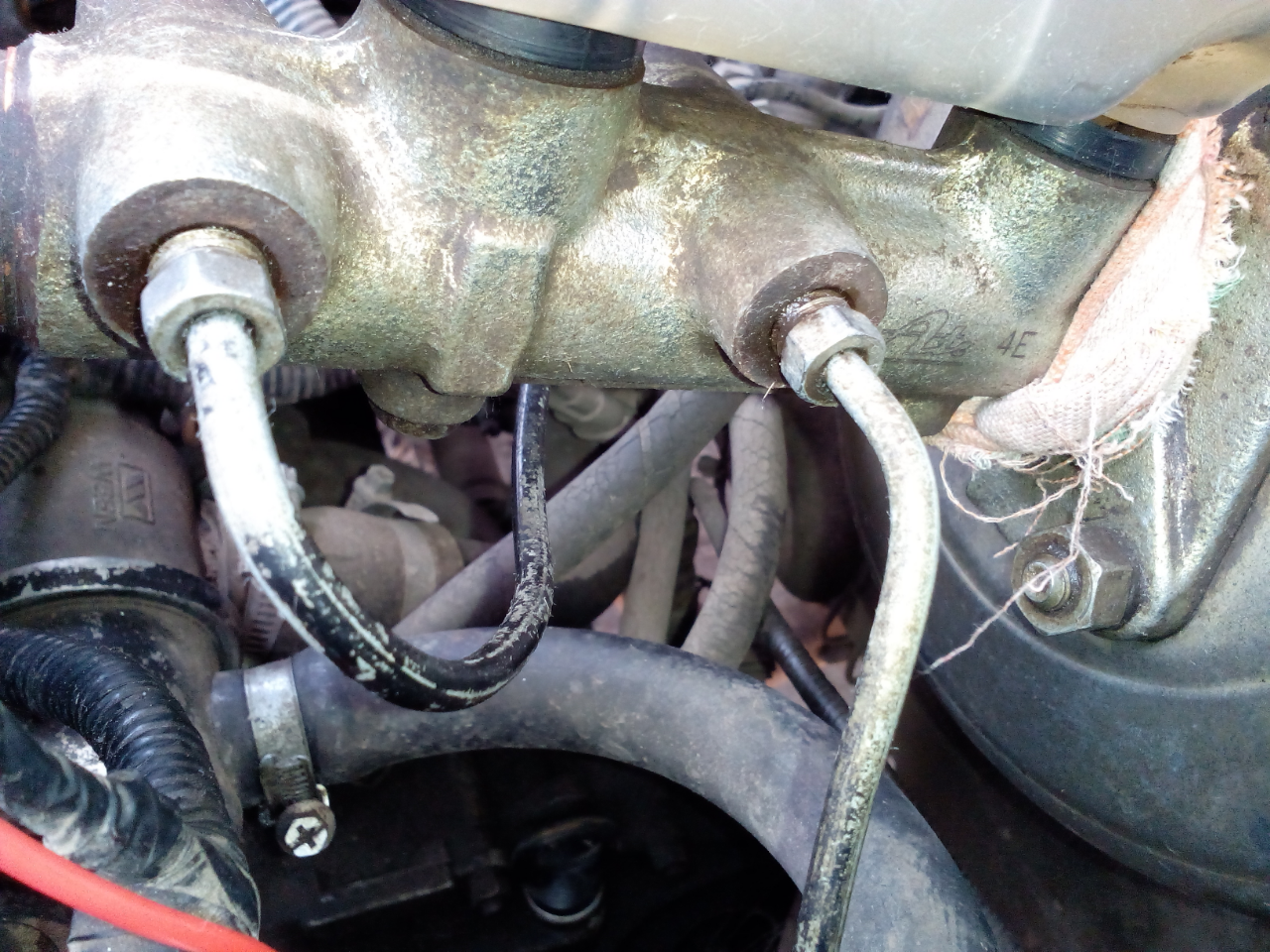

Рена
Сообщения: 8190
Решил отложить замену, похоже текло со стопорных винтов снизу тормозного цилиндра.
Подтянул, промыл всё, тряпочку привязал на гтц, буду наблюдать откуда сифонит.

Рена
Сообщения: 8190
Dranik писал(а):Рена писал(а):похоже текло со стопорных винтов снизу тормозного цилиндра
из под этих болтов чтоб потекло это надо их открутить, на деле их ещё фиг сорвёшь.
Да не, обычным рожковым на 12 чуть подтянулось, дальше побоялся сорвать грани. Хотел менять сегодня, глянул, а на них капельки тормозухи висят.
Надеюсь не уплотнительно кольцо низкого давления.
Кстати, а каковы симптомы неисправного кольца высокого давления?
Рена писал(а):глянул, а на них капельки тормозухи висят.
Куда же ты раньше смотрел - до покупки нового ГТЦ?
В этом месте капли могут быть еще и при протекающих уплотнениях бачка.
Рена писал(а):Надеюсь не уплотнительное кольцо низкого давления.
При этом совсем в другом месте течет.
Рена
Сообщения: 8190
Раньше не видно было, а тут несколько дней стоит и накопилось видимо.
Рена писал(а):Подтянул, промыл всё, тряпочку привязал на гтц
Лучше на чистый и высушенный ГТЦ с двух сторон по бокам вдоль корпуса нанести полоски мелом.
Если с резинок бачка течь,то мел это покажет.
Рена
Сообщения: 8190
Всё же потекло между гтц и вут, за ночь две полоски тормозухи на вут...
Намазал везде мелом, посмотрим ещё.
Посмотрел по своим талмутам, 80 тык. продержался.

ДюКЧ
Сообщения: 8397
Откуда: 61 rus
да поменяй ты манжеты! главное - при сборке не перепутай местами детали!
Рена
Сообщения: 8190
Похоже манжетами не обойтись, буду менять целиком на вазовский, будь что будет.
ГТЦ как то влияет на разность тормозных усилий?
Вроде прокачивал в том году, сегодня пришлось резко оттормаживаться, чуть не улетел, морду сильно вправо ведёт.
Вот после стоянки, мел не много размыло вроде.
