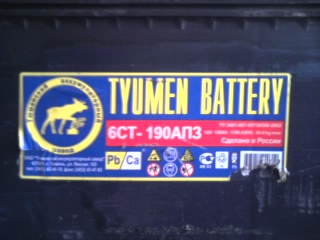

у меня тоже плотность в одной банке не поднимается,короче одна банка замерзла,давал другу попользоваться,вернул таким..В этой банке самый высокий уровень,вот думаю,может он решил что нужно долить воды,а на самом деле поменял плотность?Ради интереса в одну банку долил воды,в которой плотность была 1.27 около 100 грамм,там плотность сразу упала до 1.20,чтоб ее поднять пришлось отсосать 8раз электролит до оголения пластин и доливая каждый раз с плотностью 1.29!на данный момент добился в проблемной банке поднять плотность с 1.0 до 1.20,извел 1литр плотностью 1.29,кто что думает?аккумулятор щас на зарядке,нормальные банки уже пускают пузырьки,в проблемной иногда проскакивают,но не так часто как в остальных

ИМХО, аккум под замену. Из этого рая не выйдет ничего. Эта банка будет на себя разряжать аккумулятор.

Руслан2010, попробуй слить абсолютно всю жидкость (не называю это электролитом), которая есть в проблемной банке. А потом залей туда электролит нормальной плотности. Что-то у меня есть подозрение, что твой друг залил в банку не дистиллированную воду, а обычную, из крана. Поэтому произошла сульфатация пластин, из-за чего и упала плотность. Правда, если бы погонять аккумулятор после добавления электролита десульфатирующим зарядником, эффект был бы еще лучше.
А если надо просто поездить "до зарплаты", то закороти эту банку. Да, напряжение сети будет меньше, будет перезаряд оставшихся банок аккумулятора. Но, по крайней мере, без проблем доездишь до зарплаты. Smile
Будет не банка разрядать аккумулятор, а будет разряжаться сама банка. Что, при увеличении ее внутреннего сопротивления, будет давать эффект "мертвого" аккумулятора.

Интересно, куда же ей еще разряжаться, если она и так разряжена?
В свое время, еще когда аккумы были в эбонитовых корпусах, у меня на дне появилась трещинка. Я исправно подливал в одну банку дистиллированную воду, электролит из банки благополучно вытекал. И все было нормально, пока не ударили морозы. Банка замерзла. Принес аккум домой, отогрел, слил бану, заклеил трещинку. Залил электролит. Зарядил аккум и ездил на нем до продажи авто. Но акуму было 1-1,5 года.

Банка будет служить огромным сопротивлением между другими банками,т е. не пропускать большой ток, тем самым не давая другим банкам работать в едином звене при востребованной токоотдаче.
