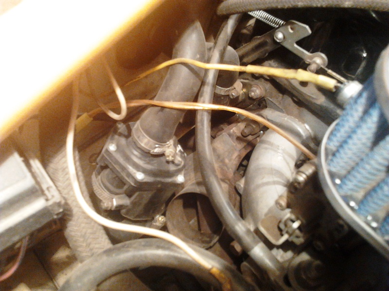

mastervictor писал(а):Установил электрокран от газели,находится в стадии тестирования.
Вот прошел год,все работает на УРА!(тьфу-тьфу-тьфу!)
Вместо крана -патрубки,и обрезки от самого крана.
Газелекран под капотом.

mastervictor писал(а):Газелекран под капотом.
А фоточка хде?
mastervictor
Сообщения: 2856
Откуда: Краснодар(почти)
Буйный писал(а):А фоточка хде?
Интересует,или так.........
Там впринципе и смотреть нечего.

mastervictor
Сообщения: 2856
Ну надо,не надо........
Вот так он смотриться под капотом.
