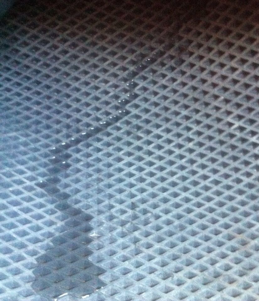

Сейчас сохну, салон разобрал, центральная часть шумки на солнышке греется. Передняя поднята и обложена памперсами и матом
Виновной назначена печка так как ровно по средине висит капля. Текло естественно под ноги и пассажиру и водителю. Хорошо текло
дождь стеной вода ручьем... А все по тому что какой-то
Flyman натянул на "забрало" козырька печки паралон - типа салонный фильтр
Ну вода с расчески по паралону как по капилляру, а там вентилятор был включен.....все в салон и надуло...
