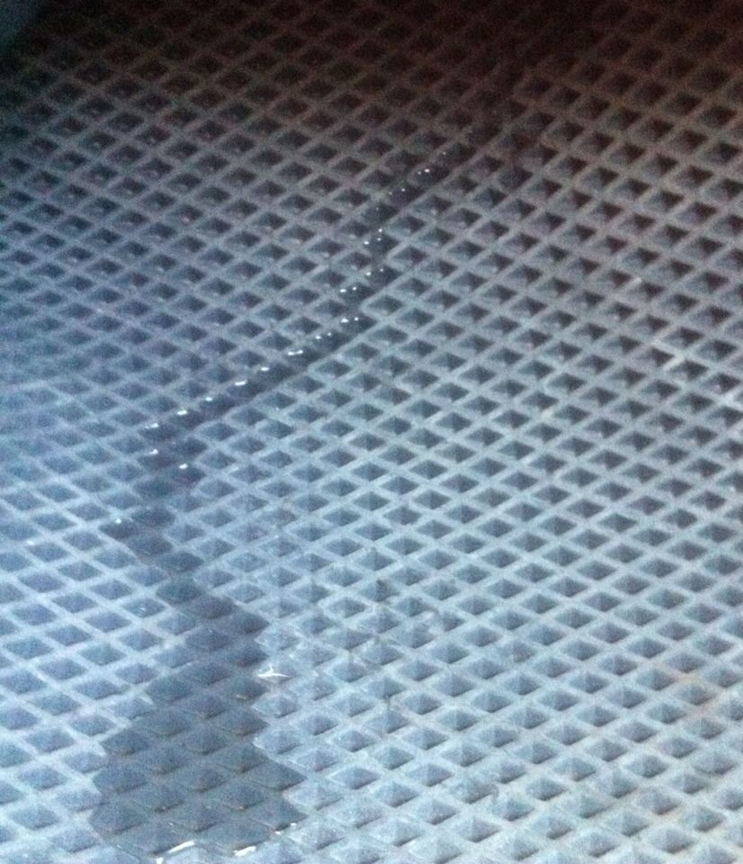

У меня тоже началась такая проблема. Машина стоит под дождем , с утра открываю дверь на пассажирском коврике вода и видно сверху затекает, откуда не пойму , под ковриком сухо, уплотнитель лобового промазан герметиком само затекающим don heal вроде, реально только он помог от протечек, вместо кожуха стоит переходник на салонный 10й фильтр, недавно новый уплотнитель на нем менял, поэтому вариант протечки исключаю через него, хотя все возможно....еще как вариант через сливной клапан вода заходит по косичке проводов в моторном отсеке и через старую заглушку пропускает в салон, холя заглушка промазана , течет как будто в районе бардачка.... Буду искать
Добавлено спустя 1 минуту 26 секунд:
Прям по середине
Размер файла: 227.61 KB
Просмотрено: 178 раз(а)
Размер файла: 282.91 KB
Просмотрено: 230 раз(а)

Serj886
Все таки через моторчик печки текло, этот адаптер салонного фильтра 10чного по бокам встал хорошо, а вот сверху не совпал и оттуда вода и затекала, пришлось стачивать чуть боковину на адаптере, чтобы он ровно сел стык в стык. После дождей больше луж не наблюдал.
