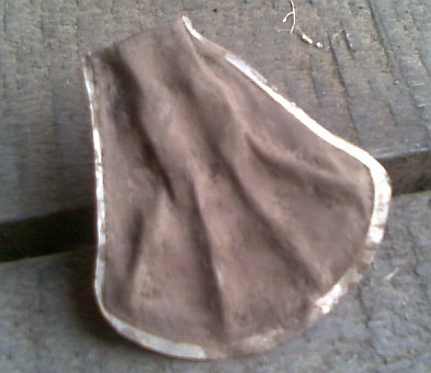

Вскрытие и вырезка состоялась. Вот сеточка, обратите внимание на прожилки (каркас). По сравнению с той, что я купил, и какие выкладывают в ветке про сеточку она более устойчивая. Каркас не даёт сетке слипатся, оставляя большую площадь пропускания при забивании грязью.
Сфилис был хороший. Но наверняка это произошло не за один день? И ведь машина бегала до недавнего времени отлично и приемисто. Да и после глюков всё восстанавливолось и нормально ехало, потом опять глючило.
Немного поразмыслив, я кажется догадался, что происходило. Надо отметить, что сегодня, вскрыв лючок, и основательно прогрев машину, пощупал топливные трубки возле БН. Они нагрелись примерно до 60-70 град. (рука терпела на пределе). При этом в баке было около 8 л. бензина. Трубки были примерно одинаково нагреты, но это и понятно, т.к. из обратки топливо поступает в промежуточную ёмкость, и тут же засасывается вновь. Т.е. теплобмен с баком минимален.
Так вот что происходило, как мне кажется:
UBER правильно сказал.
UBER писал(а):
То что поднимается до 5 атм это хорошо значит насос сам более или менее рабочий.
Насос тянул от души. Пока сетка была относительно холодной, то её каркас удерживал в более-менее натянутом состояни, и площади для протока хвалтало. Но после нагрева устойчивость каркаса падала, и сетка втягивалась как трусы в задницу Smile , и тем самым работала как клапан. Следы втягивания видно на фото. У новых по конструкции сеточек наверняка всё происходит гораздо быстрее и резче.
Вот такая связь с температурой.
Сегодня поездил по жаре, вроде насос работает хорошо. Надеюсь оно так и дальше будет.
Думаю,что чистая не втянулась бы ни при какой температуре.У нее гидравлическое сопротивление небольшое.А вот покрытая смолой и лаком от бензина,токой эффект может давать.
Ну вот. У нас бы любой таксист Хачик Хачикян сразу бы сказал на сетку.
Про физику глюка сложно однозначно сказать. Но почему то проблемы с сеточками у большинства возникают летом в жару.
Proxy
Мне кажется потому что эта шняга становится вязкой и поднимается в жару, т.к. похоже всю зиму оно может никак себя не проявляя стелиться по дну бака, т.е. как очень густая субстанция даже не перемещаться по баку. Её и очистить-то не так просто, она как хлебная мякиш налипает.

dvm99i
Когда сетку только вынул из бака, то показалось, что грязь на самом деле жирная. Но полежав буквально паручасов, грязь поменяла цвет с тёмного на светло-коричнеый и стала порошкообразной без малейших признаков жирности. Всё это напомнило ремонт системы отопление в квартире. Когда стры батареи снял, тог рязь в них была жирная наощупь и чёрная, а когда высохла стала сухой и коричневой.
Интересная статья по примеся нефтепродуктов попалась http://www.newchemistry.ru/letter.php?n_id=2882 .
Вот пара цитат из неё :
Поскольку любой шлам образуется в результате взаимодействия с конкретной по своим условиям окружающей средой и в течение определенного промежутка времени, одинаковых по составу и физико-химическим характеристикам шламов в природе не бывает.
В наиболее упрощенном виде нефтешламы представляют собой многокомпонентные устойчивые агрегативные физико-химические системы, состоящие главным образом, из нефтепродуктов, воды и минеральных добавок (песок, глина, окислы металлов и т.д.). .....
Наконец, придонный слой (донный ил) обычно представляет собой твердую фазу, включающую до 45% органики, 52-88% твердых механических примесей, включая окислы железа. Поскольку донный ил представляет собой гидратированную массу, то содержание воды в нем может доходить до 25%.
