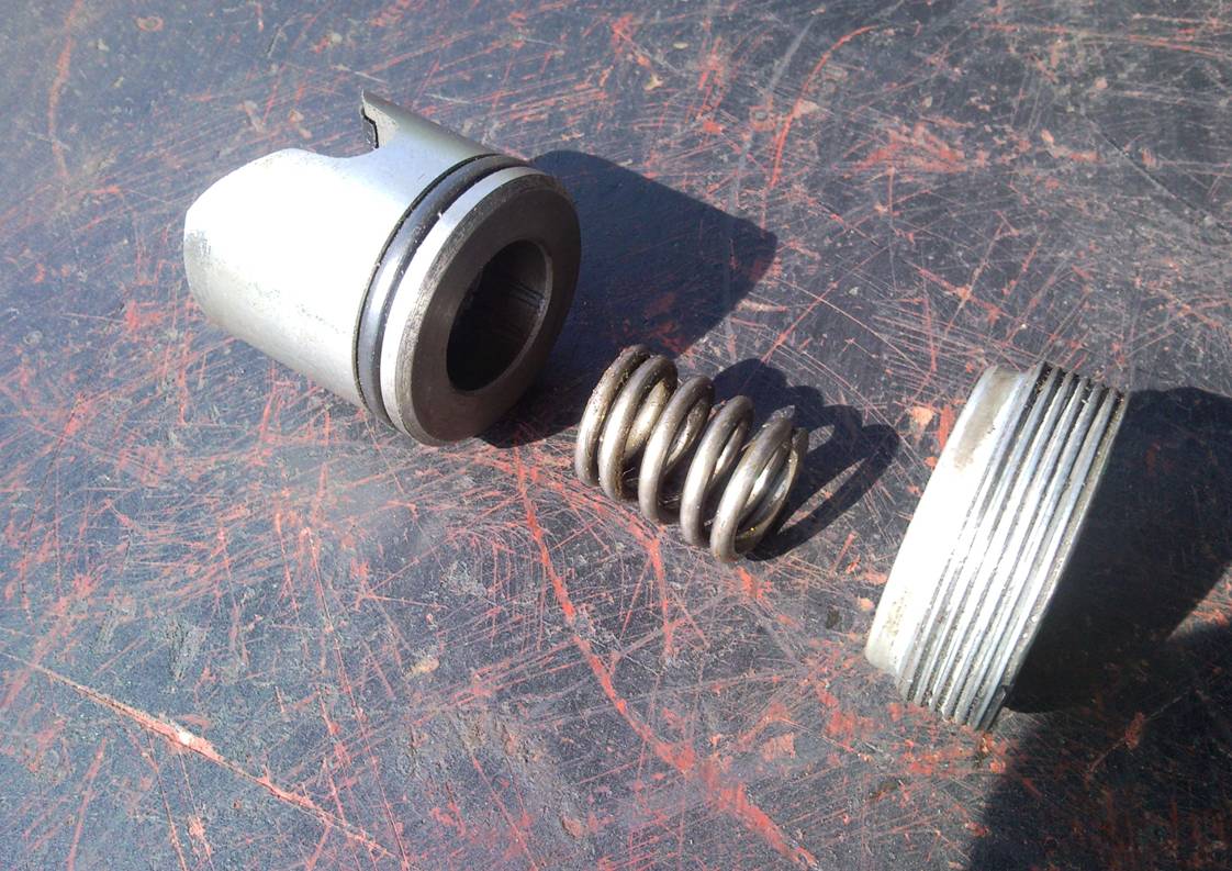

Ну и заодно об стуке в рейке.
Да не может она не стучать. Такова конструкция. Смотрим на потроха.
Плоскость гайки и плоскость прижимной втулки рейки разделяет пружина. Которая очень быстро (если не изночально такой ставиться) просаживается (всётаки скорее всего тамягкой ставится - рукой поддаётся на сжатие - это никуда не годится). И поэтому пружина практически почти не работает. При любых боковых смещениях колес (на гравийной дороге, или множеством мелких и не очень мелких ухабах дороге) возникает усилие на смещение рейки. Что и передаётся через зубья на прижим. А поскольку гайку нельзя затягивать без люфта (заклинит руль) - возникают металлические шелчки соударения регулировочной гайки и прижимной втулки своими поверхностями.
Устранение щелчков (стуков) данного узла:
- устанавливаем более мощьную пружину. Подходит от узла соединения глушителей. Правда приходится её укарачивать.
- между регулировочной гайкой и прижимной втулкой кладем второпластовую 1- 2мм толщиной шайбу с отверстием посередине под пружину.
Контролируем пластмассовую вставку между рейкой и прижимной втулкой. Вставка должна выступать за прижимную втулку.

Ничего страшного если вы найдёте подходящую по мощности пружыну меньшего диаметра. В отверстии регулировочной гайки (там где резиновая заглушка) нарезаем резьбу М10 и вворачиваем болт так что бы он торчал за внуртеннее подлицо гайки или на 2мм длинее (не более - т.е. что бы не мешал работе) Это болт будет фиксировать по центру пружину и не даст ей смещаться в сторону при меньшем её диаметре. Я сделал именно так. Пружину подобрал по жёсткости как на глушителе но круглую и меньше диаметром.

Технология - литьё: дёшево. Восьмигранник и внутренний - то же самое - меньше расход металла. Естественно это только мое мнение. А что там в голове конструктора было .......
Первоначально у меня была мысль под 10ку болт подложить стальную шайбу и тем самым обеспечить обсалютно лёгкую регулировку. Фиксировать контрогайкой. Но этого делать нельзя т.к. средняя часть гайки тонкая. А усилие прижима не маленкое. Может вырвать центральную часть гайки. И если гайка будет завернута от фанаря (так как в этом случае она не будет регулировочной) то произойдёт потеря управления авто.
Пишу это - на случай если вдруг у кого возникнет та же мысль.
Вот если выточить гайку новую то тогда ...... А нужно ли это?
В принципе узел самодостаточен.
