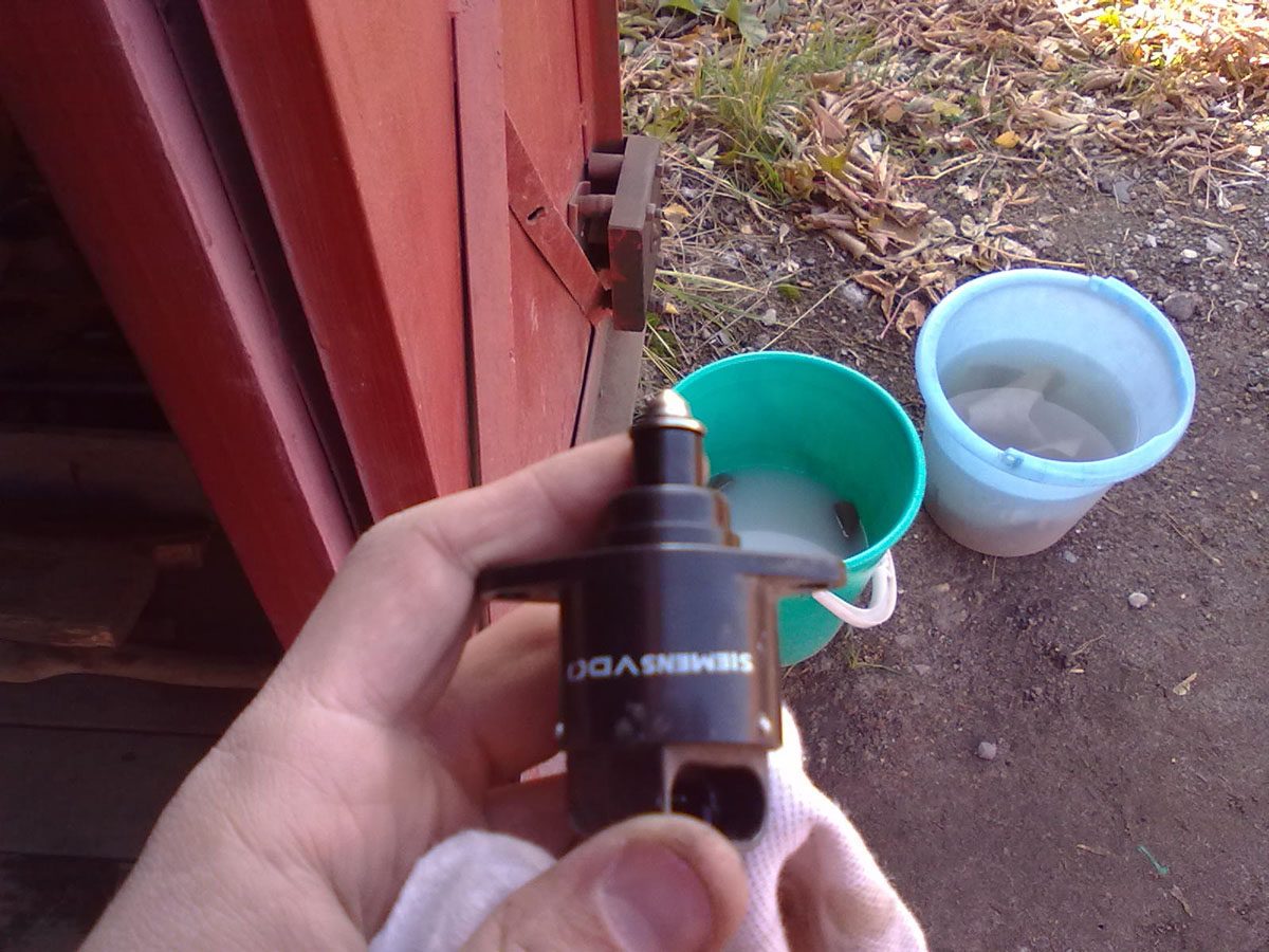

Всем привет!
Сегодня снял РХХ, игла его была в слое масла загустевшего все протел и подачное место и там куда игла на ДУ входит! А РХХ стоит Siemens VDO? такой РХХ стоит с завода! И пружина и шток у него закрыты кожухом!
ПС: еще купил мягкий очиститель инжектора Step UP, залью на зиму!
| 24102010124.jpg |
249.9 KB |
527 раз(а) |

MaratZ писал(а):А РХХ стоит Siemens VDO?
чот Ваз опять с куй знает кем заключил договор на поставку РХХ
наши РХХ работаю и нешушукают
а тут какой то Сименс взялся
вообще первый раз вижу и слышу про такие
