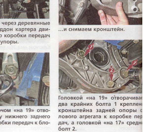

Самое интересное, что во всех мурзилках рекомендуют один и тот же способ. На более "современных машинах":
Матрёха
Венец творения преора
А вот в калине, уже какой-то прогресс.
maximk
Сообщения: 3062
Авто: ВАЗ 2115 1.5i (`04), Bosch 1.5.4/Р-83
Rover_61reg
Чет я не понял про калину - там в картере коробки специальная дырка есть? Зубило куда вставлено? А у самар там тоже есть? Просто это ж вроде правая сторона, я ее не снимал и внимания никогда не обращал.
Rover_61reg
Сообщения: 16658
Откуда: Рост. обл.
Авто: 2114->Оващ Астра J
Это наверное "неправильная" калина, посмотрел другие мурзилки - там просто монтажной лопаточкой снимают.
А вот на этой фотке опять какая-то конструкция виднееся.
зы: это у них задняя опорпа движка с такой приспособой
| pkl.JPG |
снятие внутреннего ШРУСа на калине |
115.16 KB |
356 раз(а) |
| pkl 2.JPG |
вид снизу силового агрегата калины (задняя опора выделена) |
116.8 KB |
346 раз(а) |
| pkl 3.jpg |
снятие задней опоры двигателя калины |
146.87 KB |
297 раз(а) |
Последний раз редактировалось: Rover_61reg (06 Января 2011 14:16), всего редактировалось 1 раз
