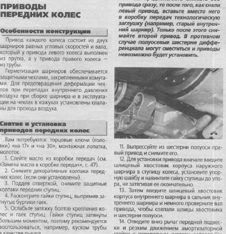

Rover_61reg
Самое интересное, что во всех мурзилках рекомендуют один и тот же способ. На более "современных машинах":
Матрёха
Венец творения преора

maximk
