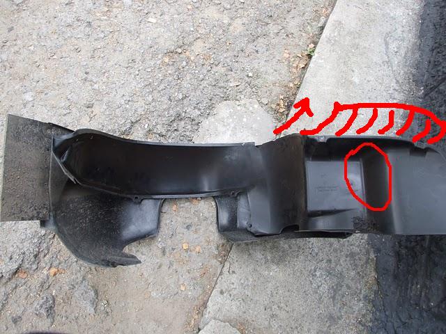

Не совсем понял, ты имеешь ввиду наличие вот этого порожка
Все равно непонятно - какая нутрянка наружу? Может мы все же о разных подкрылках говорим?
Adelko
Сообщения: 9637
Откуда: г. Казань
Этот штатный подкрылок короткий. Он должен быть длиннее.

maximk
Сообщения: 3062
Авто: ВАЗ 2115 1.5i (`04), Bosch 1.5.4/Р-83
А, ну теперь понятно. Собственно, этот порожек, который я обвел - он и причина такого, потому как под бампер подкрылок начинает уходить не на полной высоте, а окончательно спускается уже после порожка. А ты бы хотел, чтобы он своей арочной частью спускался до бампера и дальше плоская часть была ровная, в уровень с нижней кромкой бампера.
Ну тут, в общем, согласен, непонятно зачем ВАЗ так сделал. Хотя в ВАЗе много чего нелогичного и непонятного.
