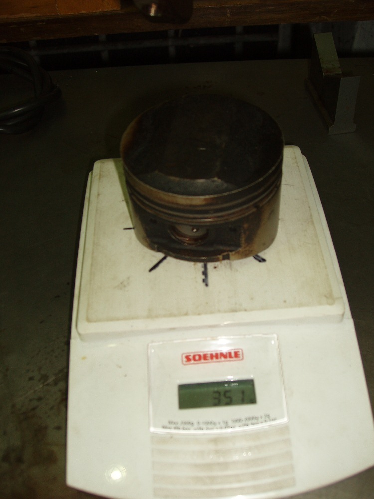

Совершенно верно. Вот тот поршень о котором я тебе говорю.(НИСАН).
Палец 20мм, вес видно, Есть вытеснитель и диаметр 83 компрессионная 32 и можно пару мм снять но до 28.5 всеравно не дотянет.
Короче шатун а куда 130 на 78 уже 1.66? Тогда смысл менять 121 у него 1.55 отношение.
Коллеги ездят и довольны. Забыл уточнить а на какие примерно обороты мотор?
С ув. Сайгон.
