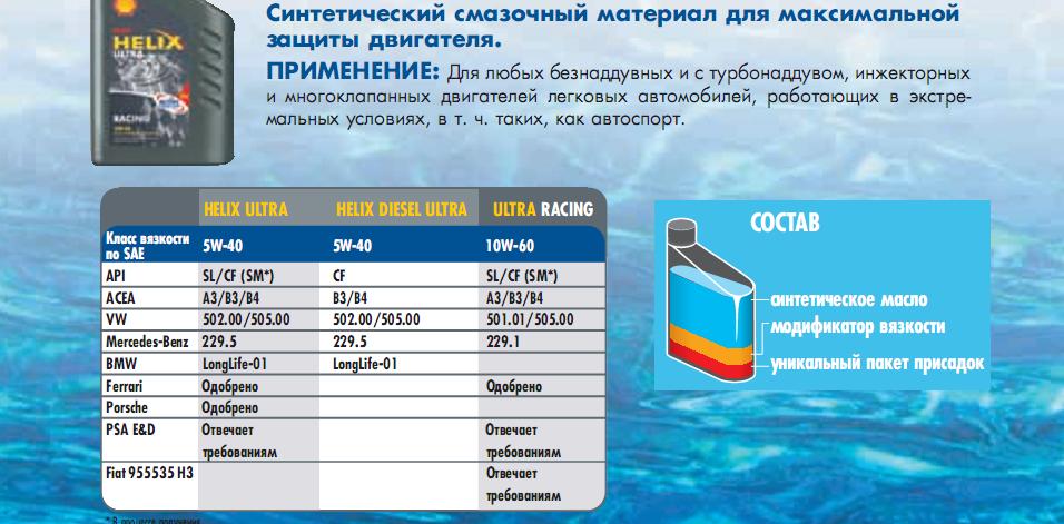

Rover_61reg
Сообщения: 16664
Откуда: Рост. обл.
Авто: 2114->Оващ Астра J
Proteus писал(а):Они обе М-ки
С учётом этого - одно и то же, то у нх8 допусков уже поболя.
Цитата:Shell Helix HX8 5W-40
Уникальное полностью синтетическое энергосберегающее масло с максимальным уровнем моющих характеристик для самых современных двигателей в любых условиях эксплуатации.
Упаковка: 1л, 4л, 55л, 209л
Спецификации и допуски: API SМ/CF, ACEA A3/B3/В4, VW 502.00, 505.00, 503.01, BMW LL-01, одобрено Porsche [Porsche A40], [Fiat 9.55535 Z2], Renault RN 0700&0710
