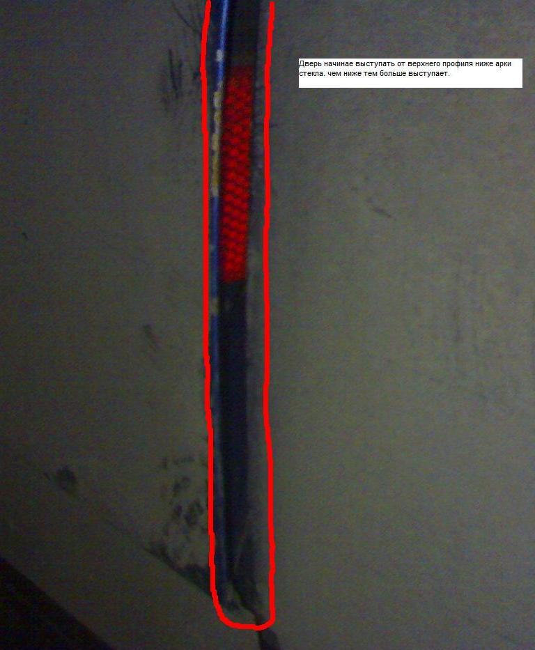

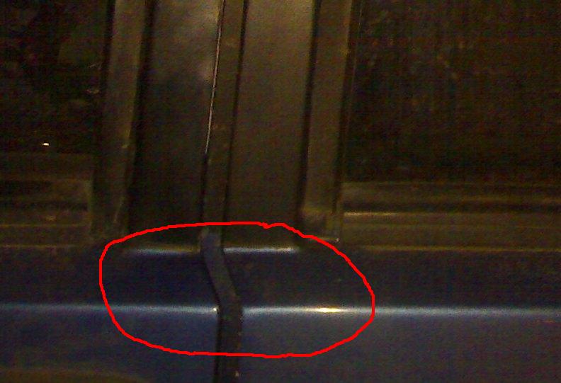

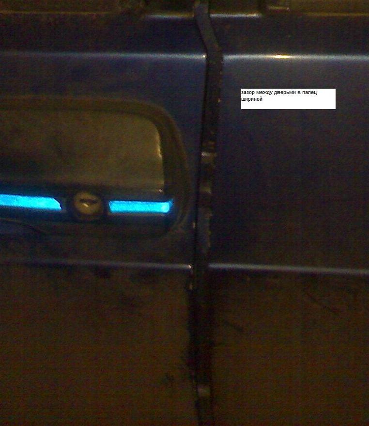

Всем привет. Кто подскажет как можно отрихтовать водительскую дверь, зазор между водительской дверью и задней в палец. И низ водительской двери выступает на 4мм. от задней. фото ниже. Извиняюсь за качество. делал на телефон.

Андрей 57 rus
а она закрывается у тебя. Раньше такое было? Как такая щель образовалась?
mexanik82
дверь закрывается, такую купил.
Андрей 57 rus
я так понял, дверь сфоткана в закрытом состоянии, и такая шель. Если надавить на дверь, то дальше закрывается или нет? Замки пробывал регулировать?
mexanik82
да дверь закрыта. регулировка не помогает
Андрей 57 rus
Если надавить на дверь, то дальше закрывается или нет? не упирается не во что??
mexanik82
нет не упирается. дверь закрыта полностью. по крайней мере вот это место совпадает.
Размер файла: 52.08 KB
Просмотрено: 229 раз(а)
viper31
Она в проеме не гуляет у тебя?
mexanik82
всмысле гулят?? Закреплена жестко не болтается
Андрей 57 rus
может дверь веденая гнутая smk
mexanik82
да возможно из-за этого будет выступать низ. но тогда как быть с зазором??
Дэсперадо
Если дверь не болтается, не гуляет, закрыта плотно, верхняя часть прилегает как положено, при этом нижняя часть настолько отходит - наверняка дверь была некачественно восстановлена. Тут, как обычно, 2 варианта: забыть про это, или рихтовать, красить и так далее. Выводить контур по нулям.

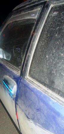

А можно фото целиком всего стыка двери от верхней рамки до низу
mexanik82
С какого ракурса сфотать??
Андрей 57 rus
сзади сфоткай, со стороны задней двери, но что бы вся дверь просматривалась целиком

mexanik82
уменьшил
Размер файла: 30.92 KB
Просмотрено: 295 раз(а)
Mitka
А задняя дверь относительно заднего крыла нормально стоит? Если да, то снимай дужку замка передней двери и петлями регулируй переднюю дверь так, чтобы она стояла ровно относительно задней, потом поставишь дужку обратно и отрегулируешь её так, чтобы дверь закрывалась на нужную глубину. Ну и останется подогнать переднее крыло под переднюю дверь. Good
mexanik82
да задняя дверь нормально. А зачем снимать дужку замка???
И что делать с зазором?? Он то по всей двери одинаковый
Mitka
она мешает при регулировке двери, может уводить её вверх или вниз.
Так что лучше снять. Судя по фото тебе надо либо нижнюю петлю уводить во внутрь, либо верхнюю наружу. Это по передней стойке смотреть надо.
