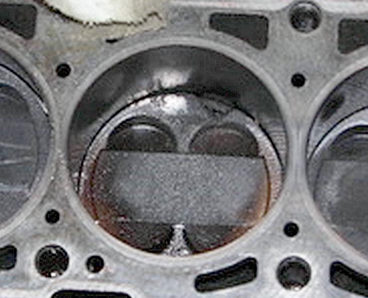

второй цилиндр возле, циковки под выпускной клапан
Dosed
По-моему там не дырка, а кусок отколот Pardon
nestor
То же смотрел смотрел не нашел.
тут
.JPG
Размер файла: 63.44 KB
Просмотрено: 495 раз(а)
.JPG
Dosed
видно, что прогорел; третий тоже начал прогорать. В любом случае их состояние никак не соотноситься с пробегом 1000км

Dosed писал(а):
дело в том, что смесь была нормальной, по крайне мере свечи в порядке. Двигатель работал как часы. Машина бодро ехала. Вот фото:
Доброе утро. Дырка в первом котле? Хотя разницы нет , проверь на всякий случай маслофорсы.
И так для инф. какая степень сжатия и что за форсунки стоят(топливные)?

Чота нагара докуя помоему на поршнях... или мне кажется?
Нормально...

Имхо поршни - брак Pardon

Гадать можно до упора пока не увидим поршни крупным планом
Atomic-DM
по фоткам сложно судить, но помойму это скол поршня. может быть детонация.
из темы понял что маслофорсов нет, валы 9,8 , а форсунки сток.
имхо - такие форсунки даже в идеальном состоянии на таких валах должны кончиться на 5-6 тыс. ну а дальше смесь будет обедняться и детонировать. чет мне кажется все закономерно.

Так поршня не прогорают. Сколько прогоревших поршней не видел все в районе центра и дырки минимум 10мм. ИМХО кривое литьё.
о прогаре тут и речи быть не может - там явный скол, даже на таком ниачёмном фото видно. Вот от чего он произошёл - это вопрос. Я почем то думаю что это всё таки прихват поршня в цилиндре - то есть проблема размера поршня. Учитывая наши реалии, поршень вполне мог быть больше номинала...
Тогда остается вопрос - где отвалившийся кусок? Через клапан такое не пролетит, должно было впечатать в гбц и громыхать не хило. Задиры на зеркале в принципе по-другому не объяснить.
