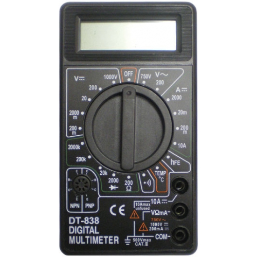

link878
Кто нить подскажите, можно таким измерить ток утечки, куда там крутилку и провода воткнуть....
Размер файла: 113.96 KB
Просмотрено: 163 раз(а)
Роман Торопов ©
нужно
черный провод в СОМ, красный провод в 10А
Ручку повернуть на 10 А
Показания будут в амперах, типа 0.06 (что соответствует 60 мА)
или 0.25 (что будет соответствовать 250 мА)
Подключать в развыв одной из клеммы АКБ - рисунок в первом посту.
P.S.: Кто предложит поставить ему на мА - получит плюшку на неделю !
Bizz
можно и мА, но без определенной сноровки сожжешь предохранитель прибора. точности при 10А вполне достаточно для размышлений на тему.
