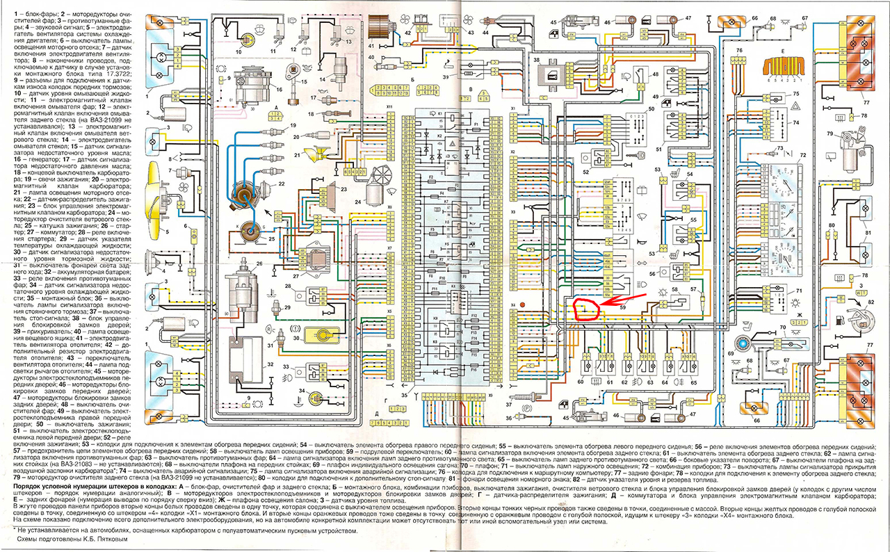

Рена
Сообщения: 8193
Не пойму какая схема верна на 9-ку.
Сверху очистителя, снизу отопителя.
Измерял падение напряжение на предохранителе 4 при вкл. печки, норма.
До проводов лень было лезть, измерил на лампе бардачка: 13,6-12,6-11,8, на видео видно.
https://youtu.be/Ukh3S6a51BE
И вот схема полная, на ней указана точка соединения 3-х желто-синих проводов, интересно, где они в машине соединяются?
| shema_2109.jpg |
538.95 KB |
258 раз(а) |
| scheme2_big.jpg |
1.11 MB |
236 раз(а) |
Сохатый
Сообщения: 6429
Рена писал(а):Не пойму какая схема верна на 9-ку.
Ни та, ни другая. Хотя бы потому, что на девятке с ВП должен быть замок на четыре положения и с двумя группами контактов 30-15/1 и 30-15/2.
