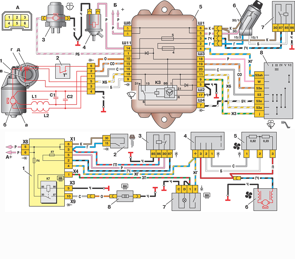

покурил схему. причём тут замок зажигания на самаре2, когда питалово на ш1-2 идёт с реле разгрузки?
значится проследил путь: реле разгрузки(гч)>ш1-2>F7>ш1-4(жг)> .......злой участок.....(припараллеливается печка)>переключалка омыва 53ah(жг)(вход)>переключалка омыва W(пурпурный)(выход)>ш3-18=ш11-14=86 контакт реле омыва, которому не хватает напруги. думается козу надо искать на злом участке, там падает напруга. ооо. там по пути от ш1-4 4 провода обжимаются. туда наверное с паяльником лезть надо

Вылечил проблему
Для начала померял какое напряжение приходит на ногу 53ah подрулевого переключателя дворников (желтый провод с голубой полосой), оказалось при отключенной печке 14.5В как на аккумуляторе, при включенной - 13.4В, тоесть больше вольта просаживается при включении вентилятора печки на 1 скорость. На всякий случай померял сколько выходит из переключателя на управление включением дворников (Х3, 18 контакт, вывод W на переключателе) - оказалось на самом переключателе потерь нет. У этих цепей (включение дворников и вентилятора печки) - общий ввод питания, это контакт 4 разъема Х1 ЧЯ (8 контактный с толстыми проводами). Пропаял соединение провода и клеммы, поджал клемму - и все, проблема решилась. Теперь омыватель стекла и дворники работают при любой скорости вентилятора печки и при любой нагрузке на генератор, даже на холостых оборотах
А уменьшение сопротивления в реле дворников как тут советовали ведет к увеличению управляющего тока на реле и возможности выхода его из строя.

Не пойму какая схема верна на 9-ку.
Сверху очистителя, снизу отопителя.

И вот схема полная, на ней указана точка соединения 3-х желто-синих проводов, интересно, где они в машине соединяются?
| shema_2109.jpg |

Рена писал(а):Не пойму какая схема верна на 9-ку.
Ни та, ни другая. Хотя бы потому, что на девятке с ВП должен быть замок на четыре положения и с двумя группами контактов 30-15/1 и 30-15/2.
